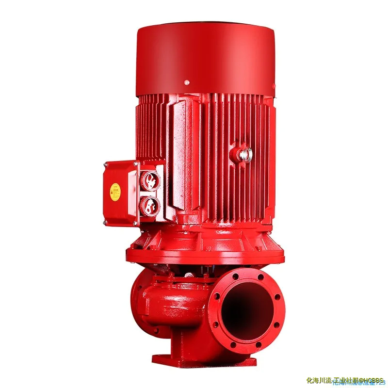

  消火栓泵供输送不含固体颗粒的清水及物理化学性质类似于水的液体之用,主要用于消防系统管道增压送水,也可适用于工业和城市给排水,高层建筑增压送水、远距离送水、采暖、浴室、锅炉冷暖水循环、增压空调制冷系统送水及设备配套等场合。
  消火栓泵的结构说明:
  1、该泵为立式、多级节段结构,进出水法兰处在同一直线上,叶轮采用水力平衡方式平衡轴向力,下端有一导轴承,轴通过夹壳联轴器与电机轴固定传动,外筒为不锈钢筒。
  2、轴封采用机械密封。
  3、由电机驱动,从电机端方向看,泵为顺时针方向旋转。
  4、出口设有排气阀,可保证泵内气体能完全排尽。
  5、叶轮可采用青铜材料,避免长期停机叶轮与导叶间锈合。
