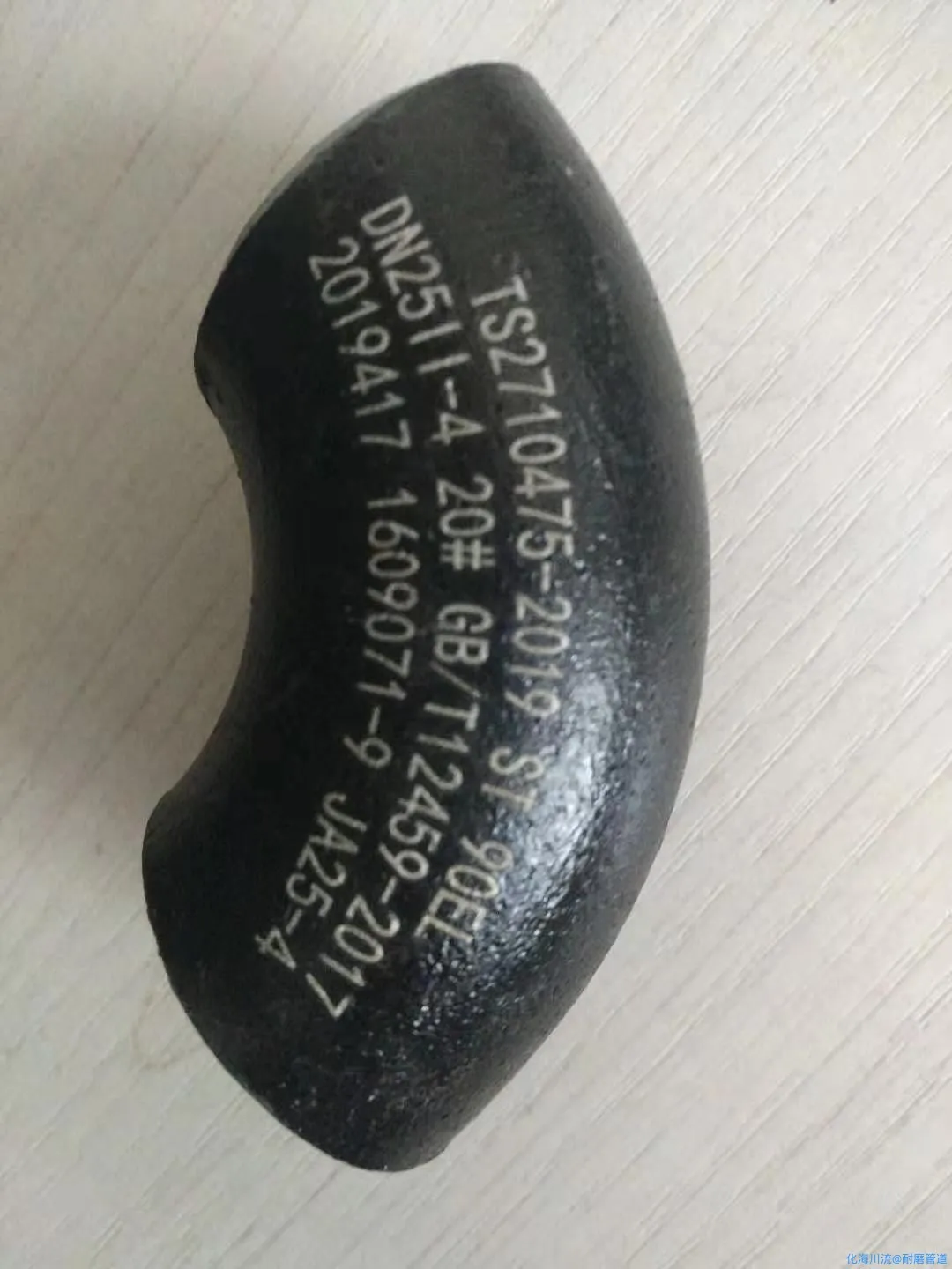

1、1.5倍弯头中心高=通径*1.524,其实就是通径*倍数,将得出的结果的小数点后面的数字四舍五入取整数,如219的通径是200,中心高即为200*1.524=304.8,取305;又如114的通径为100,中心高即为100*1.524=152.4,取152。
(适用于DN100 及以上弯头曲率半径的算法 方便快捷计算)。
2、 戳高=中心高+弯头的半径,如1.5倍直径219的弯头的戳高=305+219/2=305+109.5=414.5。
3、外弧长度=(中心高+半径)*3.14*2/360*度数,即(戳高)*3.14*2/360*度数,由此可以推算出90度弯头的外弧长度=戳高*3.14/2。
4、内弧长度=(中心高-半径)*3.14*2/360*度数。
5、弯头的下料长度=弯头中心高*3.14/2*弯头外径/管材直径+(管材壁厚*3)+加工余量,如用180*8的管子下料,推制273的弯头,用以上公式可以算出,下料长度=381*1.57*273/180+24=931.22mm+加工余量。
倍数弯管同弯头计算方法一致。

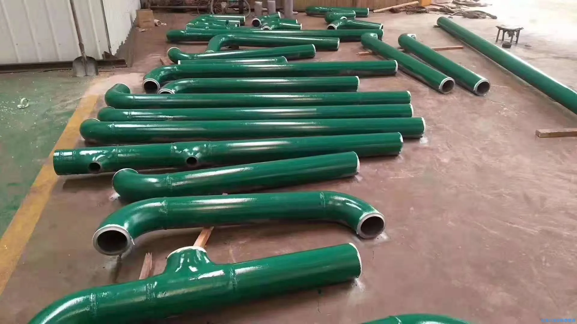

90°弯管中心的长度(㎜)=R*1.57 (弯曲半径单位㎜)2)
钢板的重量(T)=7.85*长*宽*厚 (长、宽、厚单位m)3)
90°弯头所需料(M)=直径*2.5*所需个数+半径
