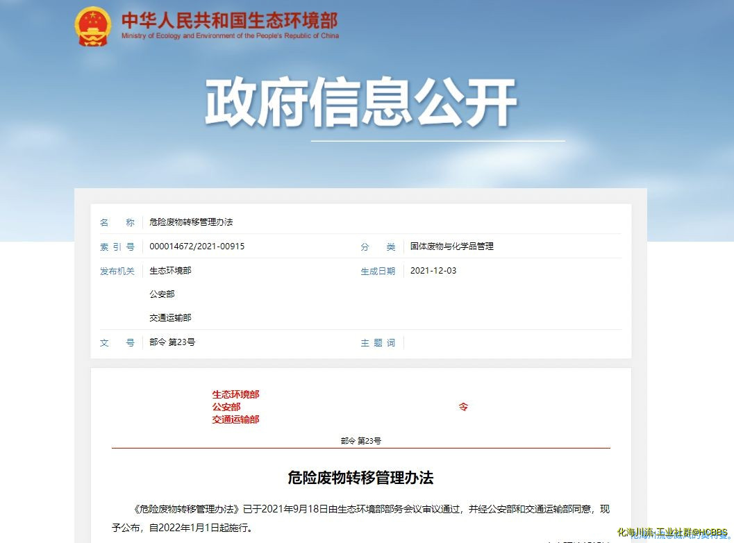

《危险废物转移管理办法》已于2021年9月18日由生态环境部部务会议审议通过,并经公安部和交通运输部同意,现予公布,自2022年1月1日起施行。
  生态环境部部长 黄润秋
  公安部部长 赵克志
  交通运输部部长 李小鹏
  2021年11月30日
