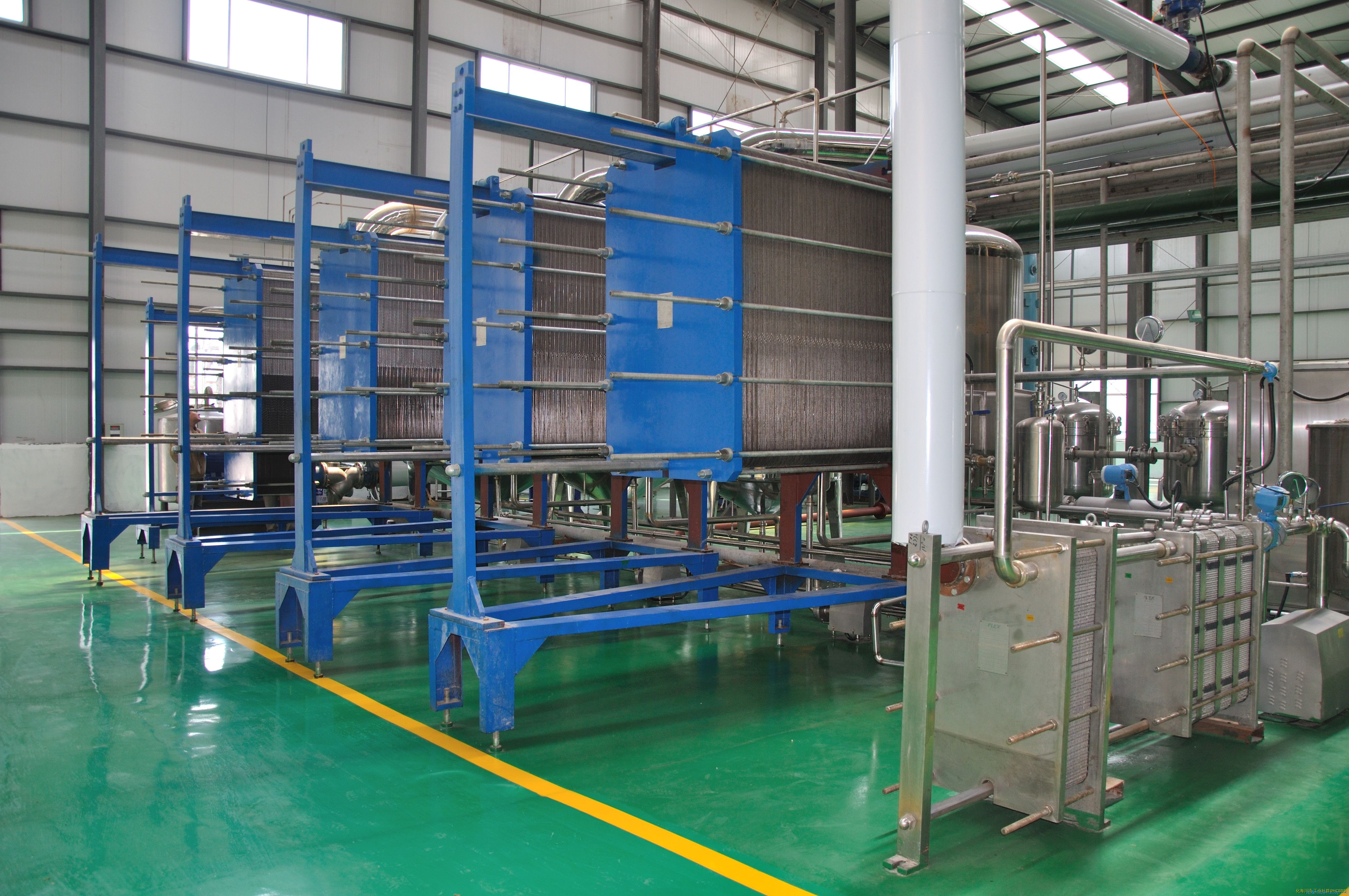

板式蒸发器在发酵行业中应用时,由于其工业领域的生产规模一般都比较大,所以要求节能降耗。很多厂家会选择采用三效或四效蒸发。当效数继续增加时,设备造价成本较高,而操作费用降低并不明显,而且物料流经设备的时间也较长,所以要根据实际情况合理原则蒸发效数。
发酵行业的物料多为有机物及有机酸盐,沸点升高相对较低,热敏性物质较多,所以,发酵蒸发器适用于MVR板式蒸发、结晶装置。
发酵蒸发一般采用PLC控制系统,集散控制结构,模块式结构连接,操作简单,维护方便。可对搅拌、温度、PH、消泡、补料、压力、流量、灭菌等参数进行全自动监测控制。
