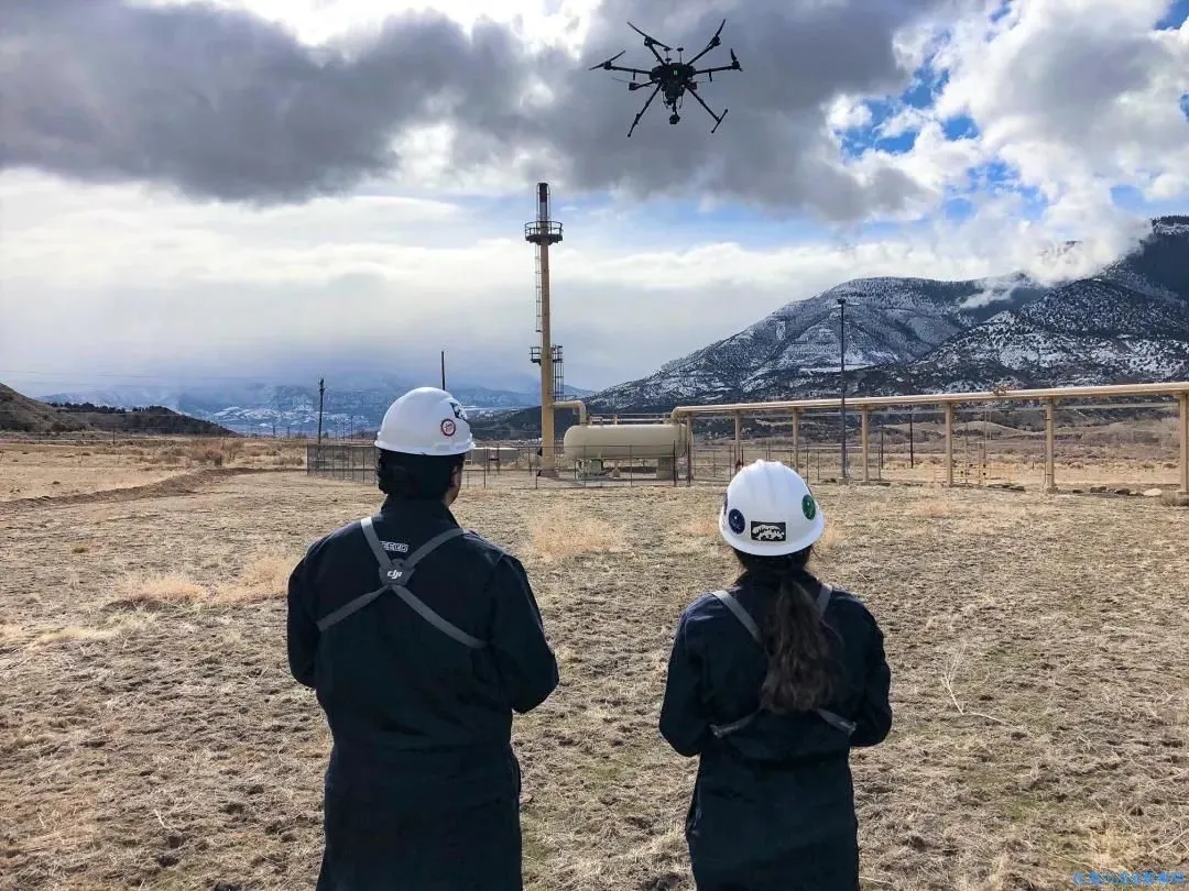

     高架火炬,特别是煤化工工厂的高架火炬,高达120~150米,平时运行情况只能依靠经验和远端固定式摄像头判定,是否有问题或者问题在哪里?问题多严重?是否更换配件?等等,都需要派人爬上高架,工作强度是个严峻的挑战。
     操控小型无人机系统,通过高空拍摄技术对运行的火炬系统进行多视角全方位的空中检查服务。拍摄可以从塔架底部开始一直到火炬顶端对塔架防腐,火炬消音器、消烟蒸汽、高空点火器,长明灯,热电偶,电缆及相关管线等重要设备进行拍摄检查,更好的掌握火炬系统的每一个零部件运行情况。

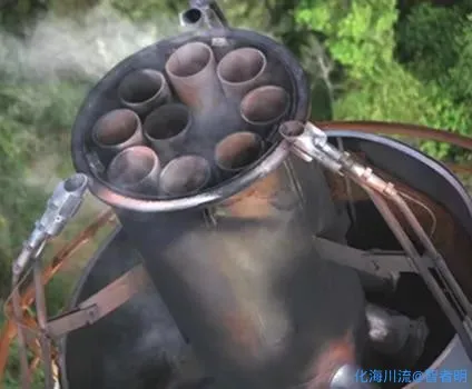

可以高空近距离俯视火炬头及内部部件是否产生变形。

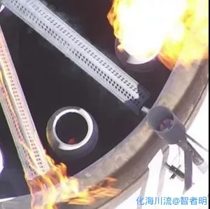

利用无人机红外热像仪功能,长明灯运行状态核实。
发表于 2021-11-29 20:25:48

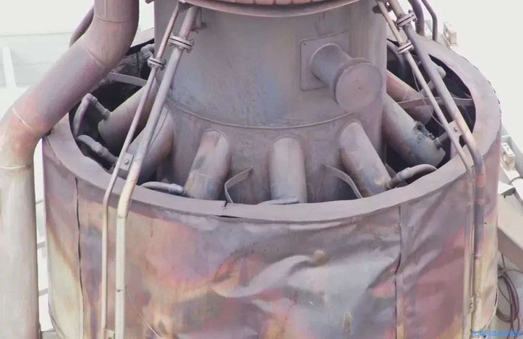

检测消声器内是否有蒸汽泄露存在?
图中消音器内有蒸汽泄漏现象。
发表于 2021-11-29 20:27:13
海川副教授  |  头衔:  【知识丰富的参与者】
检测消声器内是否有内部燃烧情况?
图中消音器内有明显回火/内部燃烧造成消音器变形。
