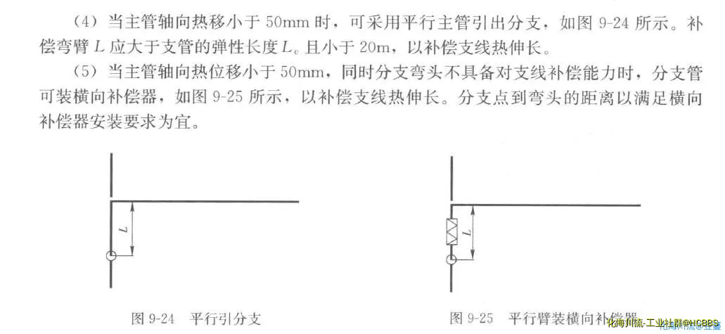

简介--查了下资料 登录/注册后可看大图 QQ截图20211202153109.webp (29.78 KB, 下载次数: 0) 下载附件  保存到相册 2021-12-2 15:31 上传 // [预览] strpos(QQ截图20211202153109.web ...-登录查看全文
发表于 2021-12-2 15:31:57
沙漠里的游鱼 + 4 深入讨论

简介--见唐博士写的《管道应力分析与工程应用》、《压力管道应力分析》标准规范,绕一个弯去和主管碰头是为了吸收支管另一个方向管道的热膨胀,避免支管与主管接头处应力过载。 ...-登录查看全文
