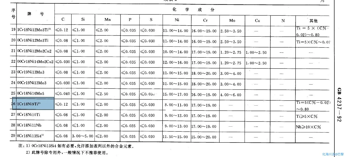

各位大佬      请问1Cr18Ni9Ti执行的是哪个标准

1Cr18Ni9Ti--06Cr18Ni11Ti(S32168)

1Cr18Ni9Ti  是淘汰材料    现在用321代替可以   这样的用户我们也是常见  还活在80年代

新标S32168

只有牌号,没有名称的不好回到,钢板是GB/T 24511-2017,钢管是GB/T 14976-2012或GB/T 13296-2013.锻件是NB/T47010-2010

锻件标准2010版已作废,2017版

    GB 4237-1992
