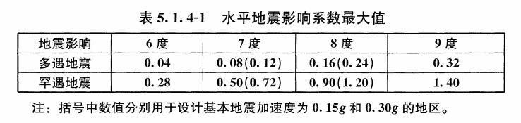

请问各位设计塔器时,当抗震设防烈度为6度时,根据GB50011-2010,水平地震影响系数的最大值是否要选择0.04,谢谢!

设计塔器时按塔标准计算就行  和GB50011-2010没关吧

谢谢答复,塔器标准引用了GB50011-2010,所以当6度时用SW6计算塔器,我在想是否要按照GB50011-2010考虑水平地震影响系数的最大值选择0.04,还是选择不考虑地震

塔标准里 只要求 地震设防裂度 在不知道当地的地震设防裂度时才 需要那个系数,,全国各地都能查到 地震设防裂度。。  详情 回复 发表于 2021-11-29 14:53

如果是6度,按目前标准要求是不计入地震载荷 的,,但标准只是最低要求,,看你的塔的重要和危害程度  自己选 择;以我的设计经验, 6度的破坏程度很低,,风载成了主要矛盾了, 标准也是考虑了一般6级地震的同时又刮龙卷风的概率也太低了吧,

还有只需要按照六度设计的地区吗???
