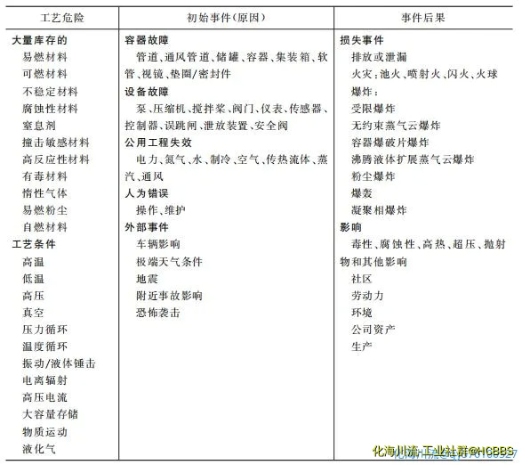

化工过程的危险主要是对人、财产和环境的威胁,图1给出了工艺危险的实例。只要涉及危险化学品和危险工艺流程,化工过程就会存在危险。在正常情况下,这些危险都是可控的,只有当危险失控时,才会导致事故。事故被定义为有可能导致不利影响的意外事件或事件序列。事件序列是一系列事件,它们可以将流程风险造成的威胁转化为实际发生的事件。
图1   化工过程事故要素
事件序列中的第一个事件称为初始事件或初始原因。可以引发事件序列的初始事件类型通常是设备或软件故障、人为错误和外部事件,见图1的实例。如图2所示,在正常的操作模式下,所有的过程危险都得到了控制,工厂设施都在规定的范围内按照规定的操作程序进行操作。在正常运行期间的操作目标可以概括为优化生产及保持在正常操作程序和限制范围内运行。维持正常操作的关键系统包括工艺设备 (如管道、反应釜、泵和蒸馏塔等)、基本过程控制系统和操作流程等。这些关键系统由诸如检查、功能测试、预防性维护、操作人员培训、变更管理和设施访问控制等活动提供支持。
图2   灾难性事故的剖析
(注:此图仅用于帮助理解与正常、异常和紧急操作模式相关的初始事件和损失事件,以及突出显示的关键操作目标)
