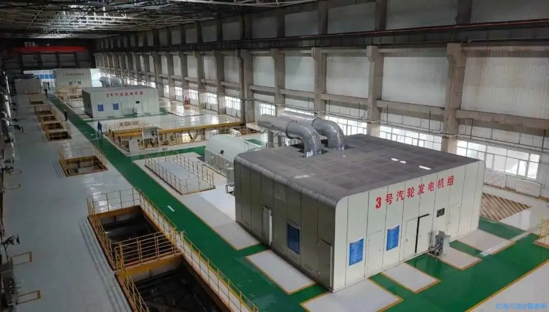

       动力中心的汽机厂房是噪音的重灾区,对员工的身体健康危害很大。动力部通过实施设备封闭等噪音治理措施,使汽机装置汽轮机润滑油站及发电机空冷室排风口噪音由治理前的100-110dB降至90dB,低减处噪音由治理前的109.7dB降至90.7dB,既改善了现场环境,又有效地降低高噪音环境对人员职业健康的影响。
      你们单位有没有更好的噪音治理方法?欢迎分享。

我们最大的噪声应该是空压站了

我看过的绝大多数单位都没有采用封闭降噪措施。  详情 回复 发表于 2021-11-19 15:55

能不能通过技改来实现降噪

那个确实没有,因为一般情况人不过去

每班巡检、日常检维修还是有不少人的。

主要还是懒惰,为了减少维护管理,原有的隔离措施都会被拆除

噪音是职业病危害中发生概率较多的情况,对职业病人身心健康危害很大,而且影响时间长。

厂房内墙加装吸音板。
