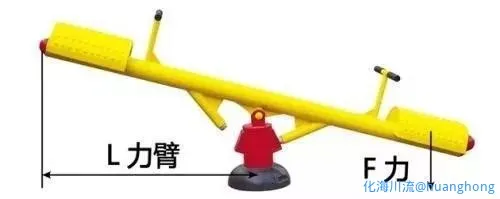

力矩在物理学里是指作用力使物体绕着转动轴或支点转动的趋向。力矩,力对物体产生转动作用的物理量,可以分为力对轴的矩和力对点的矩。转动力矩又称为转矩或扭矩。
其中,L 是从转动轴到着力点的距离矢量,F 是矢量力。力矩也是矢量,力矩的单位是牛顿-米。
力矩的概念在我们日常生活中随处可见,从小时候玩过的跷跷板,到阿基米德的名人名言——“给我一个支点,我将撬动整个地球”,这些都体现着力矩的含义。同样,在汽车上力矩也是无处不在,只不过通过一系列的传动轴的旋转,这里的力矩称之为扭矩。扭矩的大小直接影响着动力输出的工作效率、能源消耗、甚至运转寿命及安全性能等等因素。

力矩单位和功的单位是一样的,可以简单形象地理解成力矩就是在施力时,在静态阻碍所做功的大小。
我个人是这么理解。
