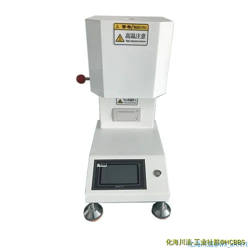

型号 ZY-MI-NP
挤压出料部分出料口直径 Φ2.095±0.005毫米,出料口长度:8.000±0.025毫米装料筒直径:Φ9.550±0.025毫米,装料筒长度:162± 0.1毫米活塞杆头直径:9.475±0.015毫米,活塞杆头长度:6.350±0.100毫米
标准试验负荷 共8级全套砝码
显示分辨率 0.1℃
切料方式 可选手动或自动切料
温度恢复时间 小于4分钟
温度范围 常规室温——400℃(500℃可选)
电源电压 AC220V±10% 50HZ
恒温控制 ±0.1℃
特点用途: 新款自动熔融指数仪,自动加载砝码,自动称重,自动计算,一次测量,可实现质量法及体积法。
1、 五套独立控温系统,每个加热套对应一个铂电阻传感器,每个加热套单独控温,温度范围从常温到500度可设定,每个温控系统PID组数至少10组,能设定升温斜率即升温速度可调
2、 温度分辨率为0.1度,温度均匀度0.2度,24小时内的温度波动不超过0.5,位移传感器分辨率为0.01mm。
3、 全自动熔指仪温度保护,升温若超出设定值一定温度后即发出报警提示音并自行停止加热
4、 切料装置为一步进电机带动刮刀旋转,可通过屏幕设定电机每多少秒转动一次,时间设定范围为0.1S~999S
5、 测试时可选择质量法,或体积法,或者两种测试方法同时进行,并可计算流动速率比。两种方法均为活塞杆移动到某位置时开始测试。
6、 温度升至设定温度稳定后,发出提示声音,加入塑胶料后按一菜单开始240秒倒计时,240秒后发出提示声音(此时间可设定,因国标规定加入塑胶料后4分钟后开始测试,而美标是6分钟)
7、 客户可能会有很多种材料,每次设定参数较繁唢,可以设定测试参数后命名保存,使用时调出来执行即可,有记忆功能,开机后的参数保留上边最后一次设定参数,避免客户重复设定
8、 通过触摸屏控制, 7寸触摸屏,可以存储并打印最近50(或20组)测试条件及数据,
9、 自动加载砝码系统,砝码不需更换即可实现各种测试负载加载
10、全自动熔融指数仪可选配内置自动称重系统,不需另外购买称重仪器
11、 全自动熔融指数仪满足标准ISO 1133,ASTM D1238,GB/T3682
