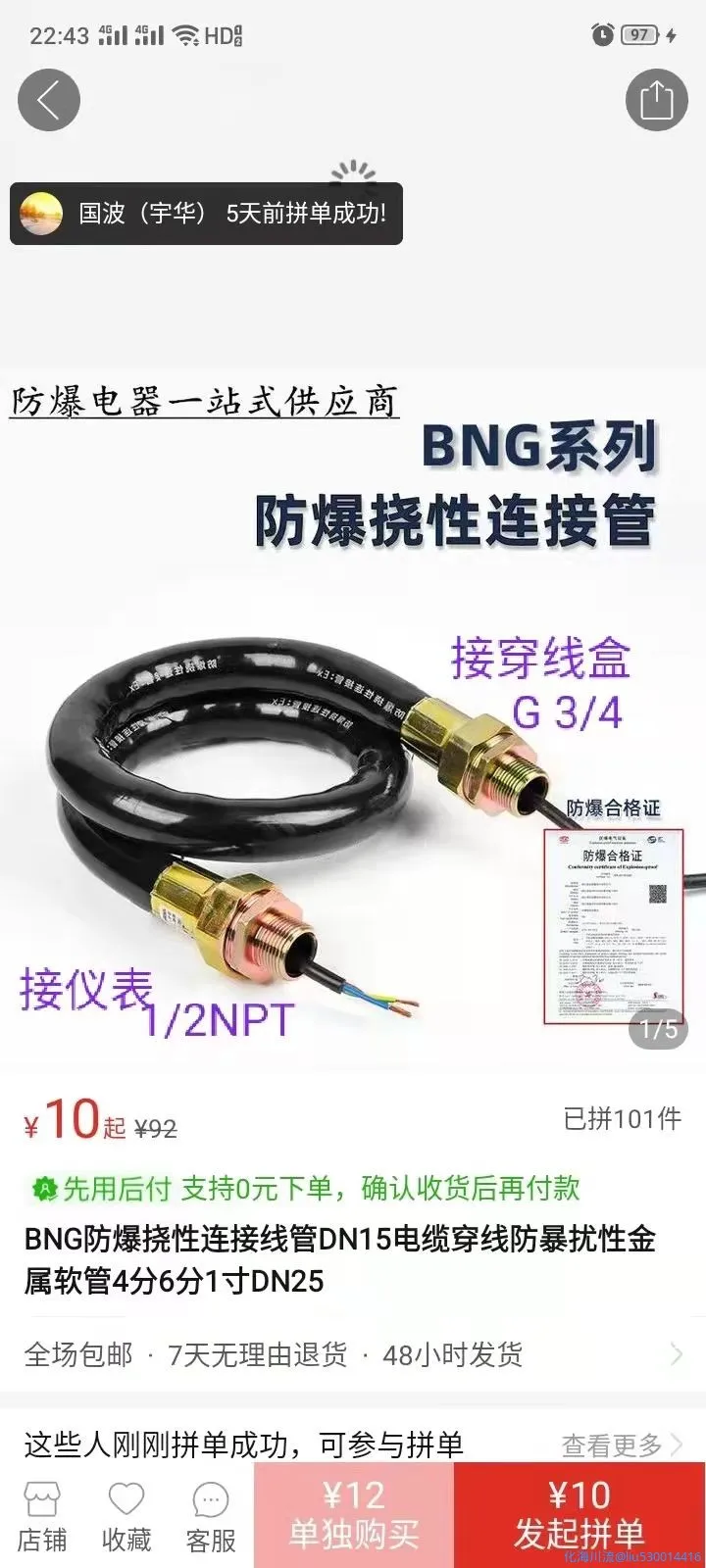

各位老师,现场仪表出现了不少通过挠性管进水的,挠性管一端G3/4,接穿线盒,一端1/2NPT,接仪表。安装什么型号的电缆防水接头,能防止水进入仪表内?最好发个图片。

1/2NPT这端里面订货的时候要配有环形密封塞,一般是橡胶的,卡住电缆外皮再锁紧,但是这种仅仅限于仪表接口有台阶的。所以可以自己增加一个防爆格兰头,内带环形密封塞。

进水无非就是从桥架进入金属穿线管(镀锌管)然后再沿着防爆挠性连接管进入仪表,其实你要了解防爆挠性连接管的作用,他为何叫防爆挠性连接管?是因为在和仪表的连接的接头处,他是自带密封胶圈的,仪表的防爆如何实现?就是防止仪表和外界相通,导致外部可燃气体进入仪表,在仪表的电气部分有虚接而造成火花时,引燃可燃气体,造成着火、爆炸,那么,防爆挠性连接管还有一个作用就是保护电缆,所以,我们从根本上解决仪表电气接口的密封问题即可,防止进水的有效措施,可以在金属穿线管下端套丝,连接一个三通的穿线盒,一端和防爆软管连接,向下一端闲置,用于排水。

别用挠性管,它就是保护电缆又不防爆 、直接用防爆格兰头吧

1、加疏水三通,2、加防爆密封接头,只要使用正确,就不会进水

专家们标示,我们只认识防爆挠性管,不认识防爆格兰头,即使我搬出中华人民共和国仪表安装图册,人家就是不认,不是防爆挠性管就是不防爆,安装图册我们不看,呵呵!

非防爆区域用排水三通,防水不能封堵;防爆区域隔爆仪表钢管配线需要封堵另应配隔离密封件,电缆配线时排水三通,防水不用封堵。
