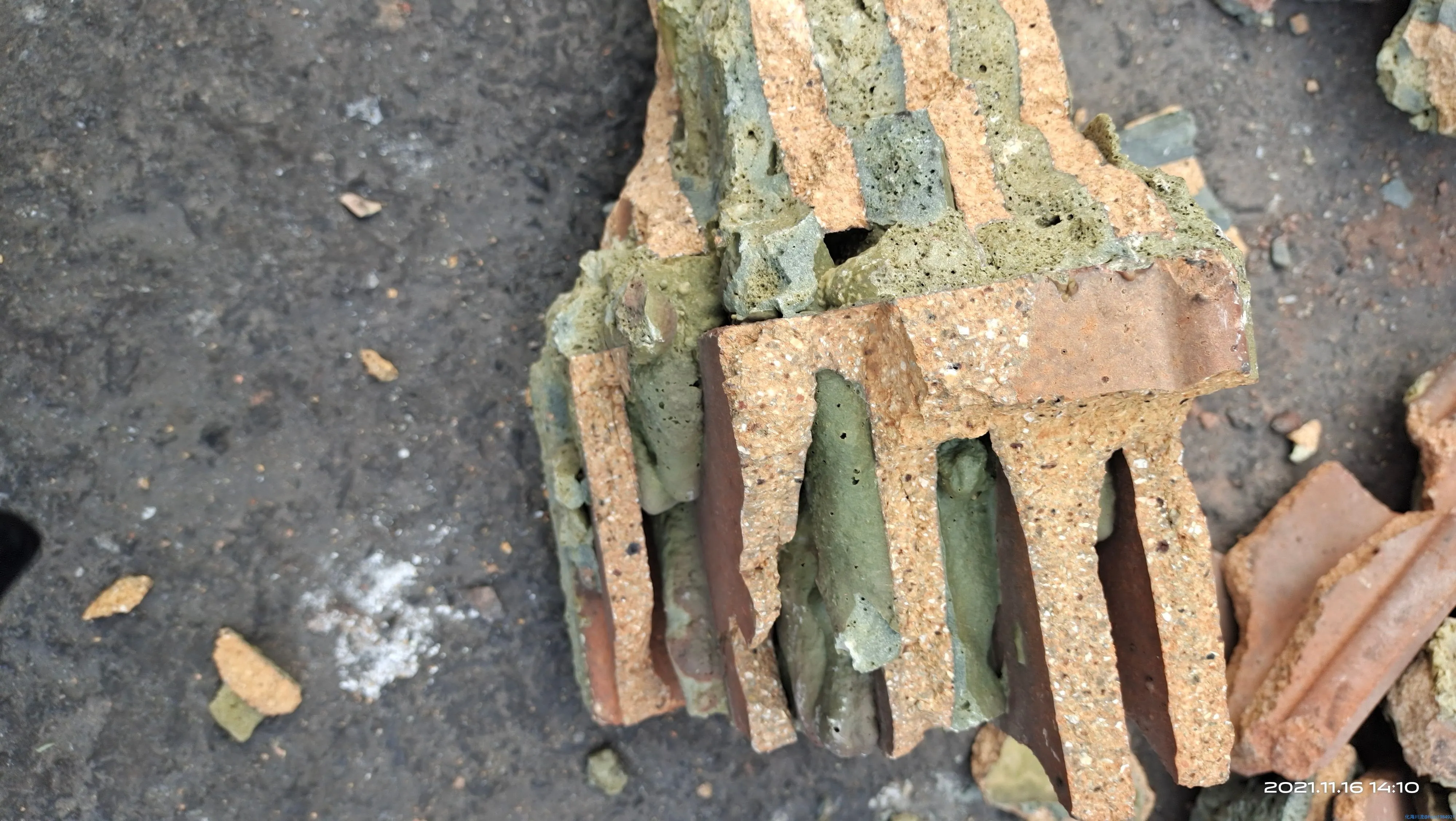

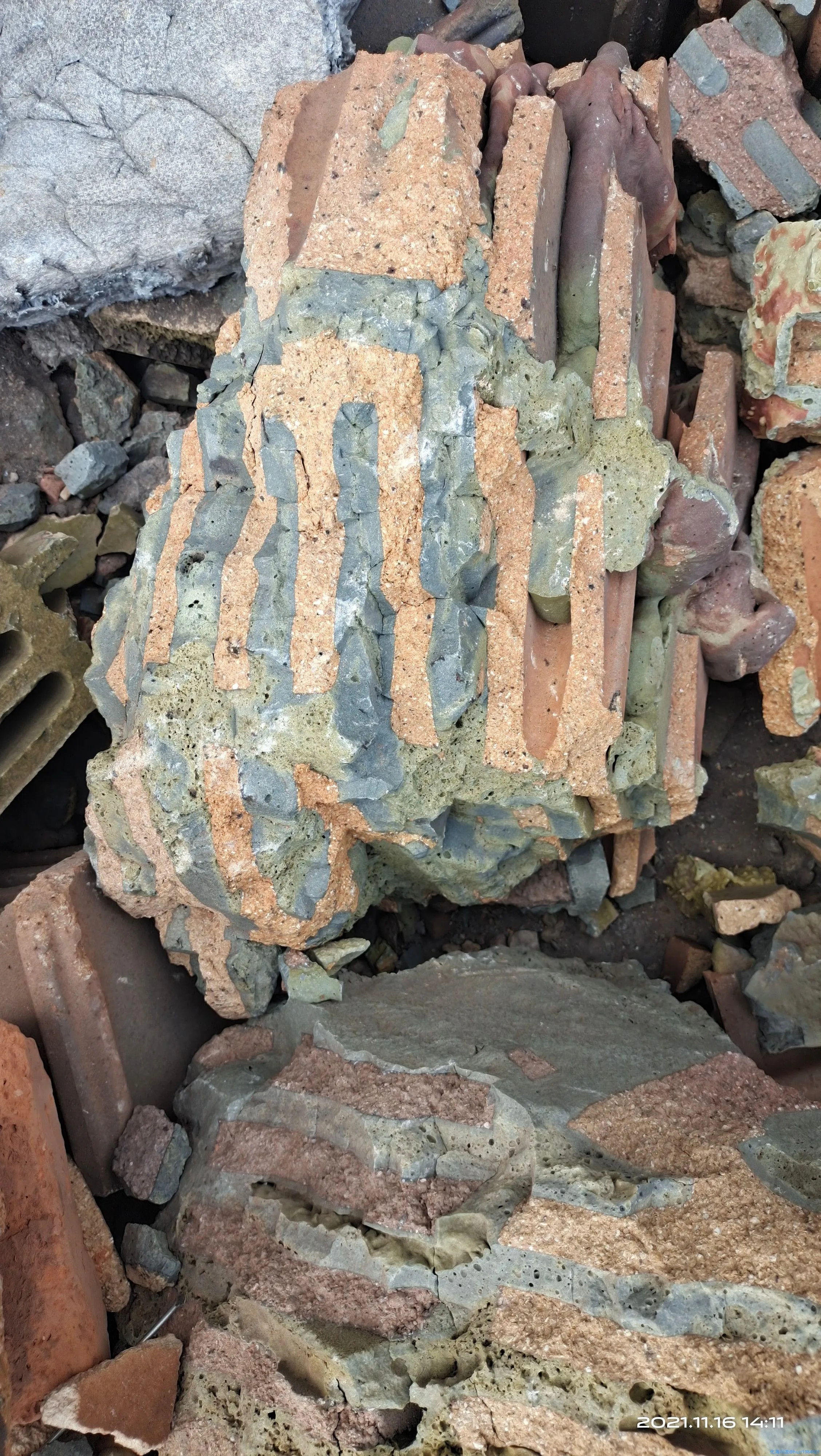

我们厂是5.5米捣固焦炉,用焦炉煤气加热,化产系统VOCs废气引至焦炉焦炉伴随空气燃烧,因一炭化室炉墙变形,闷炉半年后,实施揭顶维修,在拆开对应的蓄热室后,发现蓄热室堵塞严重,格子砖全部堵实,具体情况可以看图片,请各位专家帮忙分析下,是什么原因造成的,是不是和VOCs废气有关,堵塞物大概是什么东西?

化产废气中盐类物质

是化产废气中盐类晶体吧,我们厂化产VOCs废气也是通过焦炉燃烧,以前管道加了一个阻火器,没几天就被堵死了。你们这个时间久了把蓄热式格子砖堵了也是有可能的。
发表于 2021-11-18 07:50:57
建议楼主对堵塞物进行化验,一般不会是挥发性的焦油,因为有机的焦油物质在高温下流动性很好。这可能是在一些低熔点的无机硅铝酸盐形成的固体物质,这种情况即使在调整操作工艺条件后,由于煤中的无机灰分物质不可能减少,后期产生堵塞也是无法避免的。

静待高手出现,这个确实不经过化验成分很难判断

就是脱硫以后的盐,因为焖炉蓄热室气体流动满,就高温熔融以后富集,你到实验室用马弗炉烧一下,看看多少度会冒烟,然后会不会燃烧,要是能燃烧你炉子开起来几天的功夫就全部烧没有了。

废气中的无机杂质,可以做个XRF测个组成,盐类、无机物等低熔点的东西可能比较多。

烧一下,主要物质应该是硫磺渣子

我们厂蓄热式格子砖也有这样的,是不是当时筑炉的时候没有清扫干净
什么炉型?
发表于 2022-3-5 11:38:16
河东布衣_eWo9rVIP会员 VIP会员 | 显示全部楼层       最后访问IP山东省
TJL5550D型
发表于 2022-3-7 11:52:19
