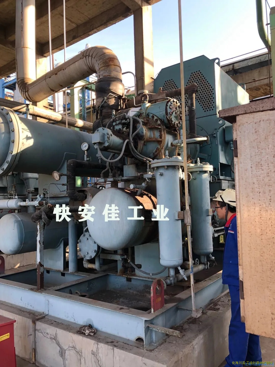

简介--约克压缩机油分离系统维修保养,RWB压缩机是一种油溢流的螺杆压缩机,被压缩机排出的大部分油在蓄油箱中与气体流分离,但是有些油,被作为一种未能与气流分离开的油雾被排出,并穿过蓄油箱。经过一个或多个凝聚过滤装置,使油雾凝结成油滴,这种油滴落到油分离器的凝聚段的低部。返回到压缩机的油,被高压段和增压设备上的两个针阀所控制。 约克压缩机维修型号包括: RWBII-TDSH(TDSH163 TDSH193 TDSH233 TDSH283 TDSH355) RWF-SGC(SGC1913 SGC1918 SGC2313 SGC2317 SGC2321 SGC2813 SGC2817 SGC2821 SGC2824 SGC3511 SGC3515 SGC3519 SGC3524) RXF-XJF(XJF95 XJF120 XJF151) RWK-YFG (YFG1918 YFG2313 YFG2317 YFG2321)RWBII-TDSH、RWF-SGC、RXF-XJF、RWK-YFG .guestviewthumb {margin:10px auto; text-align:center;}.guestviewthumb a {font-size:12px;}.guestviewthumb_cur {cursor:url("template/one_default/assets/common/scf.gif"), default; max-width:300px;}.ie6 .guestviewthumb_cur { width:300px !important;} 登录/注册后可看大图 1.webp (156.46 KB, 下载次数: 1) 下载附件  保存到相册 2021-11-16 14:06 上传 //  ...-登录查看全文
