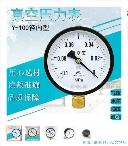

网上搜了这种表,都是图片中的这种表,有没有那种远传的真空表,还是说真空表就是测负压的远传压力变送器?测真空还有没有其它原理的仪表?

可以用绝对压力变送器远程测量负压或真空。

您这边用过吗?效果怎么样

用过,效果很好,很稳定  详情 回复 发表于 2021-11-15 16:10

真空仪表,应该就是表面含义吧。能够测量真空(负压)的仪表,可以是就地仪表,也可以是远传仪表。绝压的压力变送器最适合测量真空,有些表压系列的压力变送器照样能测量负压(只是显示负值)。

用过,效果很好,很稳定

有远传真空表! 压力变送器提条件就可以了!我们这边在使用的不多,一共13台!最大真空-0.06

用压变

真空表和负压表只是叫法不一样,实际一回事;以大气压力为基准,用于测量小于大气压力的仪表,与当地大气压力有关。测真空还有绝压变送器,以绝对压力0为基准,与大气压没有关系。
发表于 2021-11-21 10:49:15
现场显示带带远程传感器
