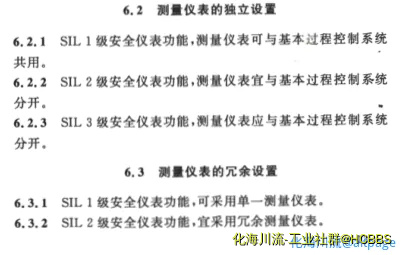

简介--参见GBT50770-2013第6.2条和6.3条。判断标准是SIL等级。 登录/注册后可看大图 image.webp (12.08 KB, 下载次数: 0) 下载附件  保存到相册 2021-11-15 08:32 上传 // [预览] str ...-登录查看全文
