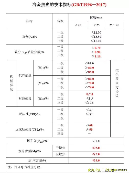

请问各位大佬,最近小弟新调岗至技术部管配煤,但是不是很懂,只知道比例求和这个。
请问:
1、一般大家都怎么配煤啊,需要哪些指标,如何确定比例
2、岩相法配煤是什么原理和怎么操作啊,某度看不明白……
3、G值和y值有可加性吗?
4、书上有个叫“互换性配煤原理”里面的镜质组平均随机反射率,镜惰比也看不明白,请问平时用得到这个吗?
5、还有就是有什么配煤软件或者Excel或者学习的书籍推荐一下吗
先谢谢各位了!!祝各位身体健康,工作顺心
如果方便麻烦告诉小弟一声,不胜感激!软件什么的也可以有偿。
