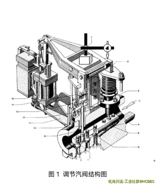

请问提板式汽轮机调节汽门阀梁SA值怎么检查,是不是调节系统装好,一侧速关阀不安装使用塞尺检查嘛?如果这个值不合适,怎么调整这个值?

这个需要把阀梁拿出来  用手上下拨动阀碟   用深度尺测量

如果这个值变大了  说明有磨损  需要把阀碟上的铆钉取下来  调整螺纹控制阀碟行程  然后在把铆钉卯上防松

视频里有测量方法

塞尺量啊
发表于 2021-11-16 05:02:35
打表测量
发表于 2021-11-18 11:39:32
这个方法是测不出来 这个方法是汽轮检修后在安装油动机时调油动机行程的(前提是需要在检修过程中测量出空行程的具体数值) 不能直接测量空行程和每个阀碟的行程  详情 回复 发表于 2021-11-28 11:33
具体怎么测量?是不是松开此处销钉后回弹的百分表值就是空乘SA

3楼所测的数据是SR+SA吧

这样也测不出来的是SA+SR 顶多测出来1号阀的SR1 +SA  详情 回复 发表于 2021-11-29 17:28
SA这个数据还是没有明白拆除后怎么量出来。详细说一下呗。谢谢

wx_墨香822822 发表于 2021-11-29 07:12
3楼所测的数据是SR+SA吧
