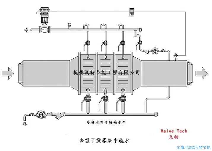

浮球式蒸汽疏水阀是一种机械型蒸汽疏水阀,其利用冷凝水和蒸汽的密度差工作,冷凝水和蒸汽的密度差异较大,导致其产生的浮力也不同,机械型蒸汽疏水阀就是利用浮球或浮筒感应蒸汽和冷凝水的浮力不同而工作的。
浮球式蒸汽疏水阀排放容量是根据蒸汽压力(动作压力)和阀门喉口面积(阀座有效面积)来决定的。浮球式蒸汽疏水阀特别适用于大排量应用场合。但是,由于要使用浮子机构,所以与其他类型的蒸汽疏水阀相比,其外形要大,采用杠杆机构可以有效减小体积。
浮球式蒸汽疏水阀由于是依靠浮力使浮子上下移动,所以,必须水平安装,使用时若超出蒸汽疏水阀的设计压力,疏水阀则不能打开,也就是不能排除凝结水。
实际使用时,往往发现浮球疏水阀几乎都存在微量的蒸汽泄露,泄漏原因很多。
浮球式蒸汽疏水阀依靠水封来实现密封,但是水封高度很小,疏水阀的开启很容易让疏水阀失去水封,进而产生微量的泄漏。浮球式蒸汽疏水阀泄漏的典型表现就是后盖穿孔。
浮球式疏水阀必须注意不要安装在有剧烈振动的部位。任何机械型疏水阀在知道下锥形或弧形阀芯想阀座啮合结构很快会产生磨损,进而引起泄漏。当浮球式蒸汽疏水阀背压异常高时,也不会泄漏蒸汽,但这时凝结水的排放量必然降低。
密封副机构的卡塞是造成疏水阀泄漏的一个原因,比如杠杆浮球式疏水阀较自由浮球式疏水阀就容易由于机构卡塞导致疏水阀泄漏。浮球式疏水阀泄漏有时与选型过大有关系,过大的尺寸会不仅降低疏水阀使用寿命,使得疏水频繁开关和长期微开导致的过度磨损,也由于疏水阀设计泄漏率是基于设计全排量而导致的实际运行泄漏偏高。
所以浮球式疏水阀往往使用在蒸汽换热器的疏水应用上,浮球式蒸汽疏水阀在重要换热器上的应用往往是以低负载时的一定泄漏量为代价来确保冷凝水的及时排放,所以浮球式疏水阀一般不用于稳定负载、稳定压力的应用,倒置桶疏水阀往往更适合这种应用。
