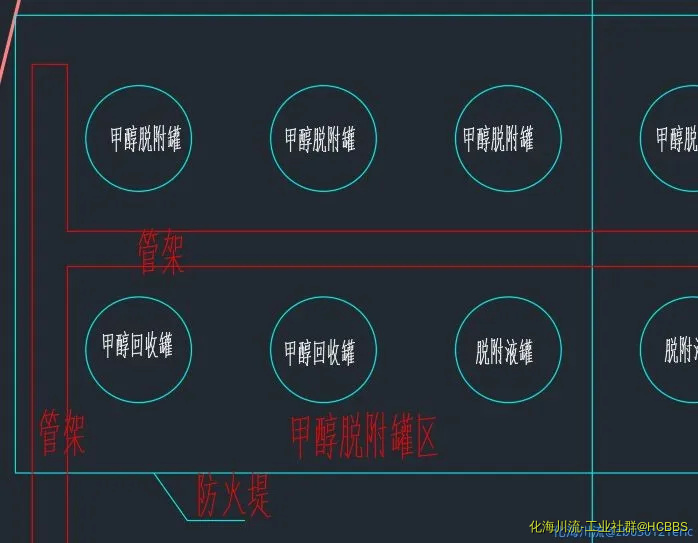

防火堤内可以设置管架吗??型式有什么要求吗?
如图可以吗?

是消防管架还是什么?
发表于 2021-11-8 15:05:20
应该是到各个储罐的管道,一般是这样集中布置的 设置地管廊,管墩  详情 回复 发表于 2021-11-28 14:33
设置地管廊,管墩

可以,应按不同管道分开设置,并不得过低。

管道过低会有什么影响么???

防火堤内着火后会有什么后果

防火堤内通常是地管架,通常比隔堤高一些。防火堤外通常是空中管架加地沟,地沟布置储罐出口管道,空中管架布置公用工程、废气等管道。

易燃液体管道走地沟不太合适吧?地沟容易积聚

按这种思维方式隔堤和防火堤对于储罐来讲也可以理解成设备沟,零泄露就不存在积聚的风险,虽不可能实现但是可以从设计和日常管理中尽量去避免。  详情 回复 发表于 2021-12-1 15:11
