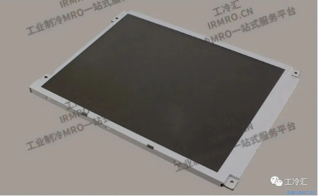

这是一代工业制冷神器介绍,如今机组受到长久运行的损耗,其安全性能逐渐下降,太原某纺织厂使用的正是该型号机组,在机组运行的7年时间里,一直保持着高效运行,但近一年,由于设备工作环境潮湿,机组经常出现黑屏及操作失灵导致机组停车,严重影响了该厂的生产,据不完全统计直接损失达50万左右。因机组频繁停车影响生产,该厂通过网络找到工冷汇寻求解决方案,工冷汇现场检查发现:
1.机组控制柜内部杂质较多,显示屏单元板和排线等元器件腐蚀,这是造成黑屏的主要原因。
2.喷液电磁阀不动作,找寻原因是喷液电磁阀开度和供液量不正常,过大的供液量造成机组油温过低,导致控制中心关闭喷液电磁阀。
3.控制中心供电回路上的保险丝损坏。
4.轴承异响,原因是游隙过大,导致异物侵入。
5.昆腾LX系统版本较低,反应迟缓需升级。
以上是该厂约克RWF316双螺杆压缩机故障表现,工冷汇将上述故障告知该厂后勤主管,并提供了以下解决方案:
1.更换约克639C0144H01 型号LX显示屏。
2.调整喷液电磁阀开度和供液量。
3.更换全新10安培保险丝。
4.调整游隙。
5.控制柜内部除锈除尘清理。
6.机组重新灌注润滑油和制冷剂。
7.升级昆腾HD控制系统。
当客户了解工冷汇的解决方案后,提出能否高效经济完成维修,因该厂3年计划里会淘汰该机组,故不希望在该机组维修方面提高费用,了解客户需求后,工冷汇提供两种解决方案:
1.对上述解决方案打包优惠。
2.提供约克639C0144H01 型号LX显示屏、10安培保险丝、昆腾HD控制系统软硬件设备,不提供技术支持。
3.最后与客户沟通讨论,在不升级昆腾HD控制系统下,完成机组维修。在经过工冷汇耗时3天维修调试下,约克RWF316双螺杆压缩机故障解除,机组运行良好。
