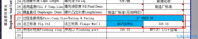

A熵VIP会员 VIP会员 | 只看该作者 回帖奖励 |倒序浏览 |阅读模式       最后访问IP河南省
简介--       问个很新手的问题,本人电气,仪表同事走了,现在干仪表的活,没人带,之前好像听同事提过好像仪表的法兰的压力等级要比管道上的法兰压力等级高一级,不知道有没有这个说法。        例如这个双法兰差压液位计,过程连接的规格,压力等级是PN25,这个等级和它所连接的塔上的法兰压力等级一样还是要高一个等级,再或者有其他的要求。       -登录查看全文

简介--不低于管道压力等级,至于跟管道压力等级一致还是高一个等级就根据实际工况、你们自己喜欢和业主要求综合考虑了。-登录查看全文

简介--你可别听别人瞎胡说, 150LB和300LB法兰都不一样, 保证同等级,同材质是根本,材质可以高一些等级。如果吃不准,跟设备管道工程师去碰一下,然后如果你们是大院大公司,会出管道等级表的。 按照表格里的数据来 ...-登录查看全文

简介--SH3104规范要求不低于管道压力等级,另外,在设计院出具的规格书中对压力等都已经考虑在内了。所以你严格按照设计规格书进行提报,才能对应设备本体带的法兰等级 ...-登录查看全文

简介--不低于,不是高于-登录查看全文

简介--仪表材质不低于管道、设备材质,压力等级这个不能乱来,像3楼说的对,美标高一个等级你可没法装。-登录查看全文

简介--如果工艺设计不错的话你就按工艺法兰等级来就没错,只要满足管道压力即可,跟工艺法兰压力等级高的话,你容易配不上-登录查看全文

简介--初心_E8JnK 发表于 2021-11-1 12:44 SH3104规范要求不低于管道压力等级,另外,在设计院出具的规格书中对压力等都已经考虑在内了。所以你严格按 ... 谢谢,我查查标准 ...-登录查看全文

简介--     “不低于”就可以。   仪表法兰的压力分档,制造厂往往会按照相同安装尺寸中最高耐压来分。所以要做到“不低于”的结果,会是“高出”。 ...-登录查看全文
