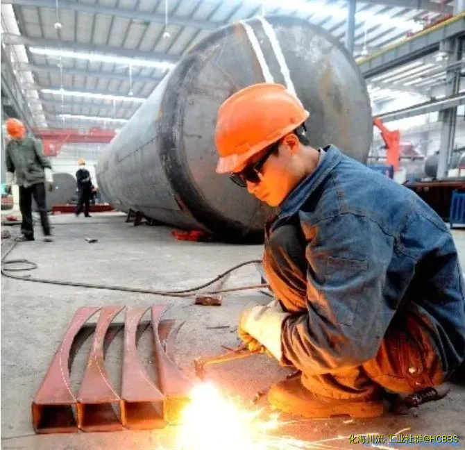

1、电流调节的理论公式
    焊机的电流是如何调节的呢?一般可根据经验公式I=(35-55)d。式中I为焊接电流(A),d为焊条直径(mm),算出一个大概的焊接电流,然后在钢板上进行试焊调整,直至确定合适的电流。
2、如何判定焊接电流的大小
a、听响声
    当焊接电流大时,发出"哗哗"的声音,犹如大河流水一样;当焊接电流较小时,发出"沙沙"的声音,同时夹杂清脆的噼啪声。
b、观察飞溅状况
    焊接电流过大时,电弧吹力大,有较大颗粒的熔液向熔池外飞溅,且焊接时爆裂声大,焊件表面不干净;焊接电流太小时,焊条熔化慢,电弧吹力小,熔渣和熔液很难分离。
c、观察焊条熔化状况
    焊接电流过大时,在焊条连续熔掉大半根之后,可以发现剩余部分产生发红现象;焊接电流过小时,电弧燃烧不稳定,焊条易粘在焊件上。
d、看熔池形状
    当焊接电流较大时,椭圆形熔池长轴较长;焊接电流较小时熔池呈扁形;焊接电流适中时,熔池的形状像鸭蛋形。
e、检查焊缝成形状况
    焊接电流过大时,焊缝熔数金属低,熔深大,易咨咬边;焊接电流过小时,焊缝熔数金属窄而高,且两侧与母材结合不良;焊接电流适中时,焊缝熔数金属高度适中,焊缝熔数金属两侧与母材结合得很好。

图文不符,是气割
