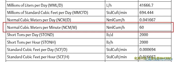

艾默生用475调组态,里面的nmlcum/h是什么意思啊,百度了一下觉得有问题,还有菜单里没找到标况立方米每小时的单位,还有怎么理解单位里ncmh与scmh里的n和s怎么理解,哪个算nm3/h,谢谢大家了

N: 对应0度
S:对应15.6 度。
