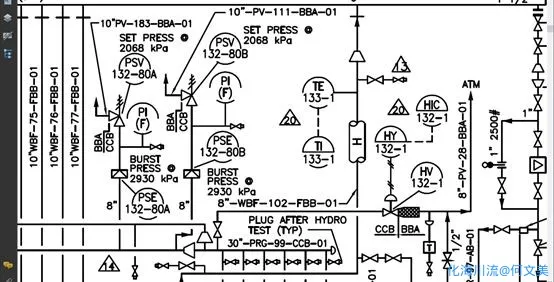

公司一爆破片与安全阀串联安装,工艺条件为:
介质:转化气(主要是:h2,co,co2)
温度:377℃
操作压力:1870kPa
爆破片的爆破压力为:2930 kpa;(PSE)
安全阀的起跳压力:2068 kpa。(PSV)
疑问:为什么安全阀与爆破片的压力值差异这么大?
