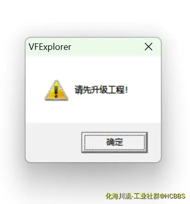

谢谢您了。软件已经下载。但是组态管理软件打开,不能登录,没有工程可打开,显示:请先升级工程。这是怎么回事,谢谢您!

与AdvanTrol-Pro 2.65.05有点不一样,分两步:
先运行“系统结构组态软件”,建立一个工程,及里面内容
再运行“组态管理软件”,打开工程,组态
发表于 2023-1-17 19:48:35
是的,是这个顺序。 但是组态管理软件打不开工程,状态栏显示:checklocalpath()error 谢谢您了!  详情 回复 发表于 2023-1-18 11:19

是不是全局默认有问题

如果工程建好了,用的不是默认路径,查路径。

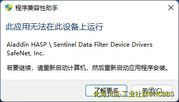

打不开组态软件,我网上搜了一下,是不是和我win11系统有关呢?

应该是在Win7上运行。在Win11上未试过。如果Win11上软件不能运行,可以安装VM后,再安装Win7。
在Win11上试了一下,在安装时就提示有兼容问题,安装完成后,运行“系统结构组态软件”没问题,运行“组态管理软件”,同样:"打不开工程,状态栏显示:checklocalpath()error".

软件安装时,设置的:软件安装路径和数据库路径。数据库包含工程项目。试了一下,安装完成后,默认路径不能改。

改win7后组态软件可以用了。
然后监控软件又不能用了,改IP地址后好了。
谢谢了

win11 可以运行 应是安装上出了问题
