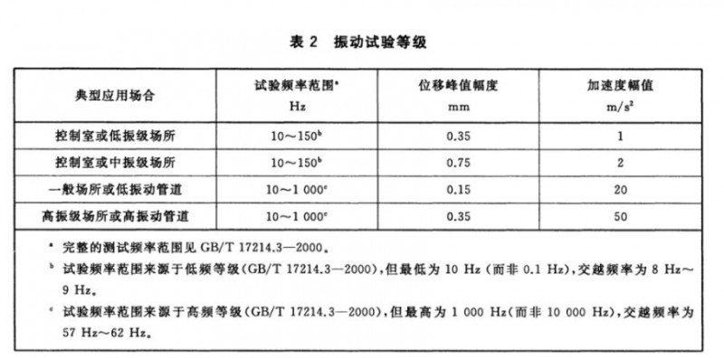

请教一下,控制机柜放在车间,机柜间距离一个排烟机房间隔一个房子和一个过道,五米左右,排烟机是火灾时候用,不知道是否需要考虑振动影响,振动对DCS机柜影响有哪些呢?

振动主要是考虑对控制系统的影响。对显示精度的影响,严重可能加速元器件失效或接触点松动导致控制系统异常。控制室地面振动的幅度、频率和加速度应该满足控制系统制造商提出的限制条件。
GBT 18271.3-2017 过程测量和控制装置 通用性能评定方法和程序 第3部分:影响量影响的试验。控制系统应低于如下表所示的振动条件。
另外,不同的DCS制造商往往对控制室会提出不同的振动要求。

这个振动测试值不知道咋得到,按这个还是需要问一下DCS厂家  发表于 2021-10-23 14:06
按照实际振动状况确定。距离远不一定不振动
发表于 2021-10-23 16:57:32
如果你是化工行业,控制室是抗爆结构,排烟风机是不是管道式的?也就是说风机在天花板上,风道的振动不会影响机柜间的机柜的
