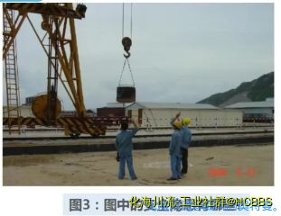

[讨论] 3、图中的安全隐患有哪些

没带安全帽,还有吊高作业,附近多少米以内不能站人的
发表于 2021-10-23 08:57:50
重物下不能站人,没戴安全帽,同时只能一个人指挥,挂钩没有防脱卡。

应增加警戒区域,没戴安全帽,吊物下方不能有人,不得多人指挥,应设置监护人员,无防脱钩设施

1、有人没有佩戴安全帽;2、设置警戒区域,无关人员不应进入现场。
