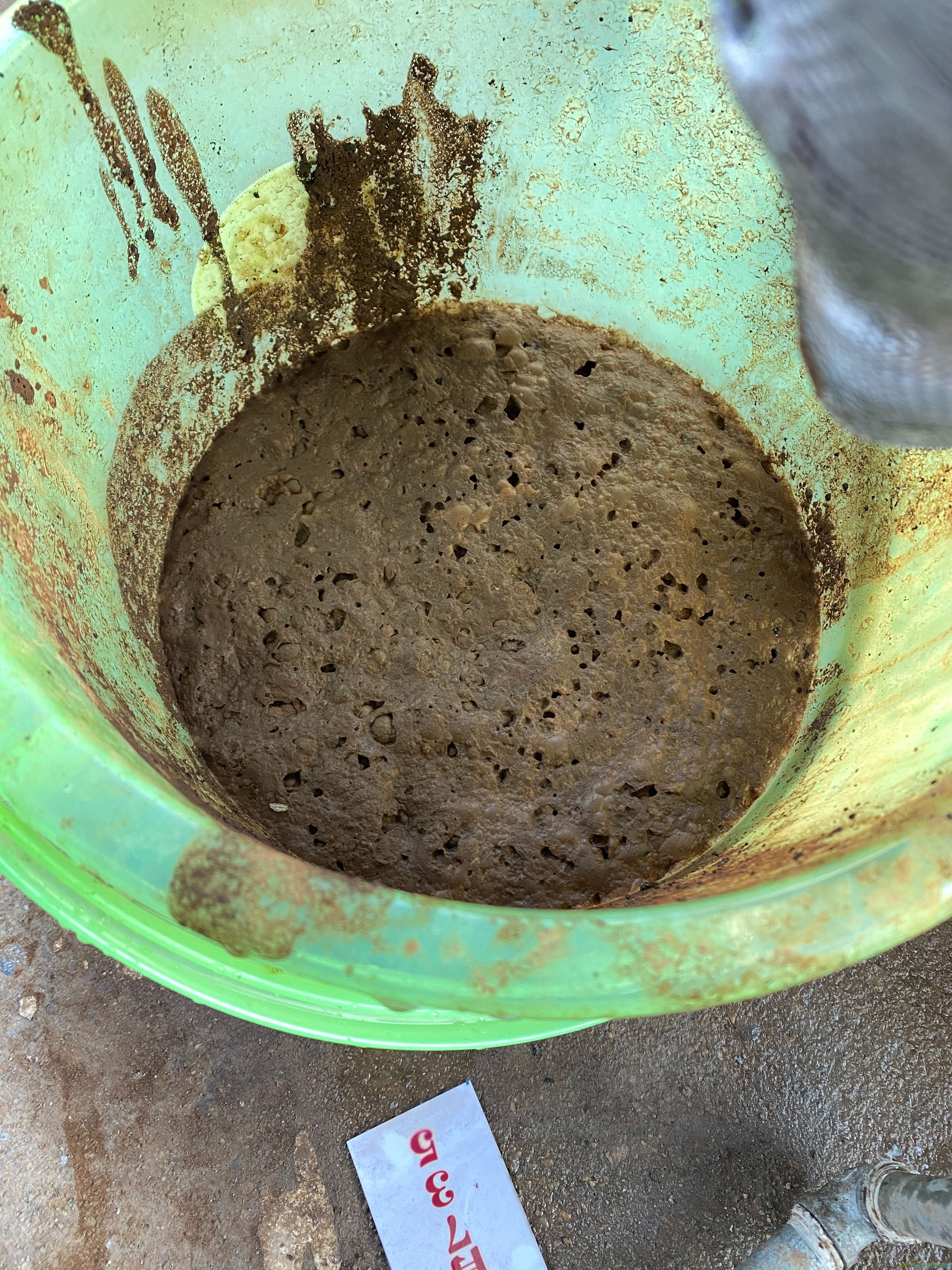

       根据罐区安全检查要求,液化气球罐脱水需使用自动切水器代替人工脱水,按照要求增设自动脱水器,切水器通过超声波进行高位、低位油水界位检测,从而控制进水阀关闭,切水阀的打开,切水器以低压的方式从高位切水到低位,经使用一段时间后,切水器无法正常使用,经过检查发现,由于液化气中带有一定的碱液或者胺液或者碱渣,具体物质不确定,该物质在切水罐内存于水和液态烃之间,超声波无法穿透(怀疑成乳化状),随着时间累积,该物质在切水罐内积聚,无法回到球罐,因为该物质不是水,也无法排出切水罐,从而导致切水器停用。
      事后对切水罐放空后,通过切水罐底部排污口进行排污,排污前期都是水,含有一定的固体杂质,中期较清澈,后期排出的都是气泡聚合物,请教各位该物质具体是啥,是如何形成这样的状态,这种状态是否也在切水器内存在(正常运行时切水器内压力与球罐一致)
      切水器放空后排出的物质见图和视频
