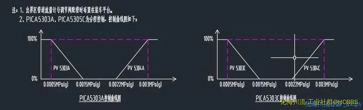

小白求教!以前没画过联锁逻辑图,不知道应该怎么处理。如图,压力0.5KPa时,调节阀PV 5301A全开,随压力增加慢慢关闭,1.5KPa时全关;2.2KPa时调节阀PV 5302A慢慢开启,3KPa时全开。这样的联锁要怎么画呢? 微信图片_20211014090625.webp

这是带死区的,气闭/气开两阀分程控制,不是联锁,只要调整好电气阀门定位器就可实现。
在P&ID图上,只要把信号连到两个控制阀上即可。

可以参考HG/T 20505 过程测量与控制仪表的功能标志及图形符号化工标准.里面有案例
在P&ID图上,只要 ...
这样的啊,那就不用画联锁了,感谢!

是否可以这样:
当压力大于0.5,小于1.5时,将压力值赋值给变量a(量程0.5-1.5),变量a与调节阀1进行PID控制
当压力大于2.2,小于3时,将压力值赋值给变量b(量程2.2-3),变量b与调节阀2进行PID控制?
