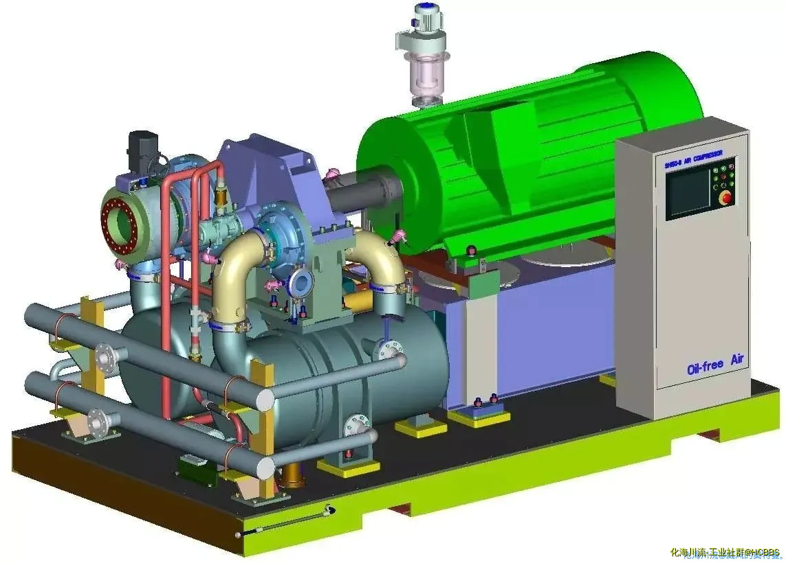

一、离心式压缩机的发展概况
离心式压缩机是透平式压缩机的一种,具有处理气量大,体积小,结构简单,运转平稳,维修方便以及气体不受污染等特点。随着气体动力学研究的成就使离心压缩机的效率不断提高,又由于高压密封,小流量窄叶轮的加工,多油楔轴承等技术关键的研制成功,解决了离心压缩机向高压力,宽流量范围发展的一系列问题,使离心压缩机的应用范围大为扩展,以致在很多场合可取代往复活塞式压缩机。 image.webp
