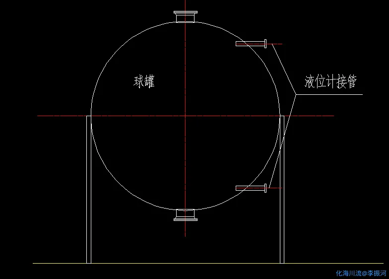

求助:球罐液位计接管位置问题——球罐液位计接管可否开在上下温带壳体板上(侧向开孔,接管轴线与地平面平行)???

如图:

看似接在法兰前短管上要好的多,如果在容器上开口子应该是块病。
外行人的见解,供参考。
发表于 2021-10-10 17:13:36
可以!尽量少开口

自球罐顶、底的法兰前短管上接出液位计引出管可以减少在容器上开口子,但引出管较长也带来了支撑的麻烦。

换个只在顶部开口的液位计

因为是球罐,通常的做法是在罐顶和罐底安装双法兰压变式远传液位计,这样可以通过测得的压力按照球罐液位的公式算出液位。如果罐容量大于100立方的话,可以在罐顶再安装一个雷达液位计,形成对比,这样也能验证换算出液位的准确性。
