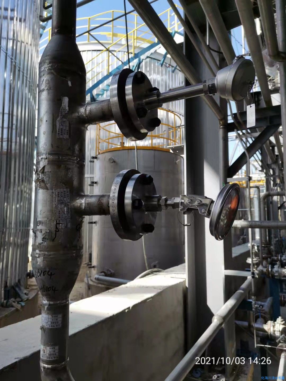

[讨论] 气得我肚疼!你看了不笑才怪了,国庆节给乐一下

供货商懂什么标准,只要是个温度计就敢供货

大佬回复:非也

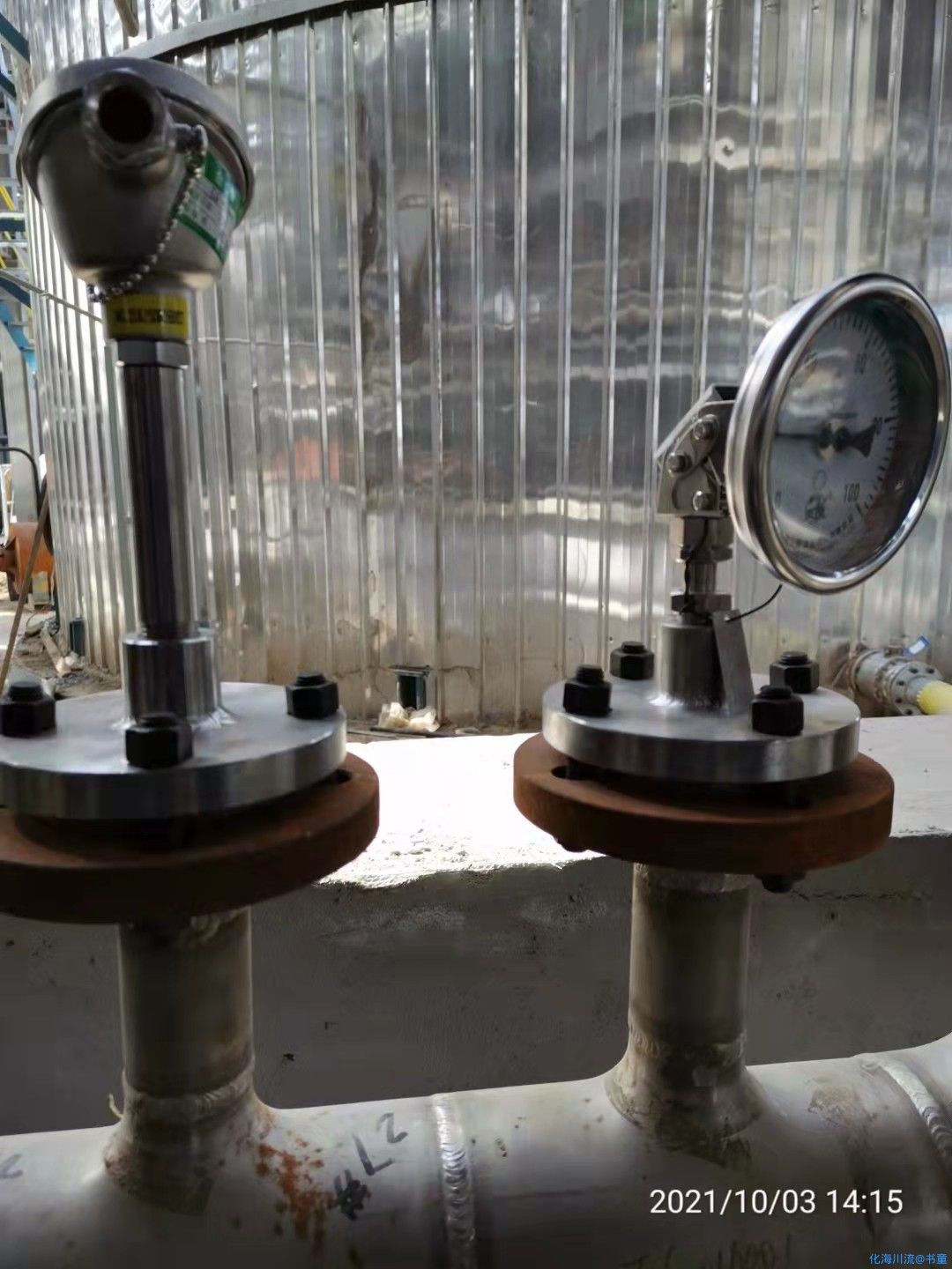

我又问大佬,不是热电偶和双金属温度计法兰配对问题吗?

大佬说:缺法兰,就瞎配,你说的对

大佬说:法兰直径都不对,就勉强用细螺栓连上,是工人给瞎干,总包质量体系运行基本上瘫痪,监理不强硬

我回复:我以为是供货商强行供货,我接着问大佬,操作压力多少a,这样有效密封面尺寸可能保证不了,估计也就是突面RF能这样搞

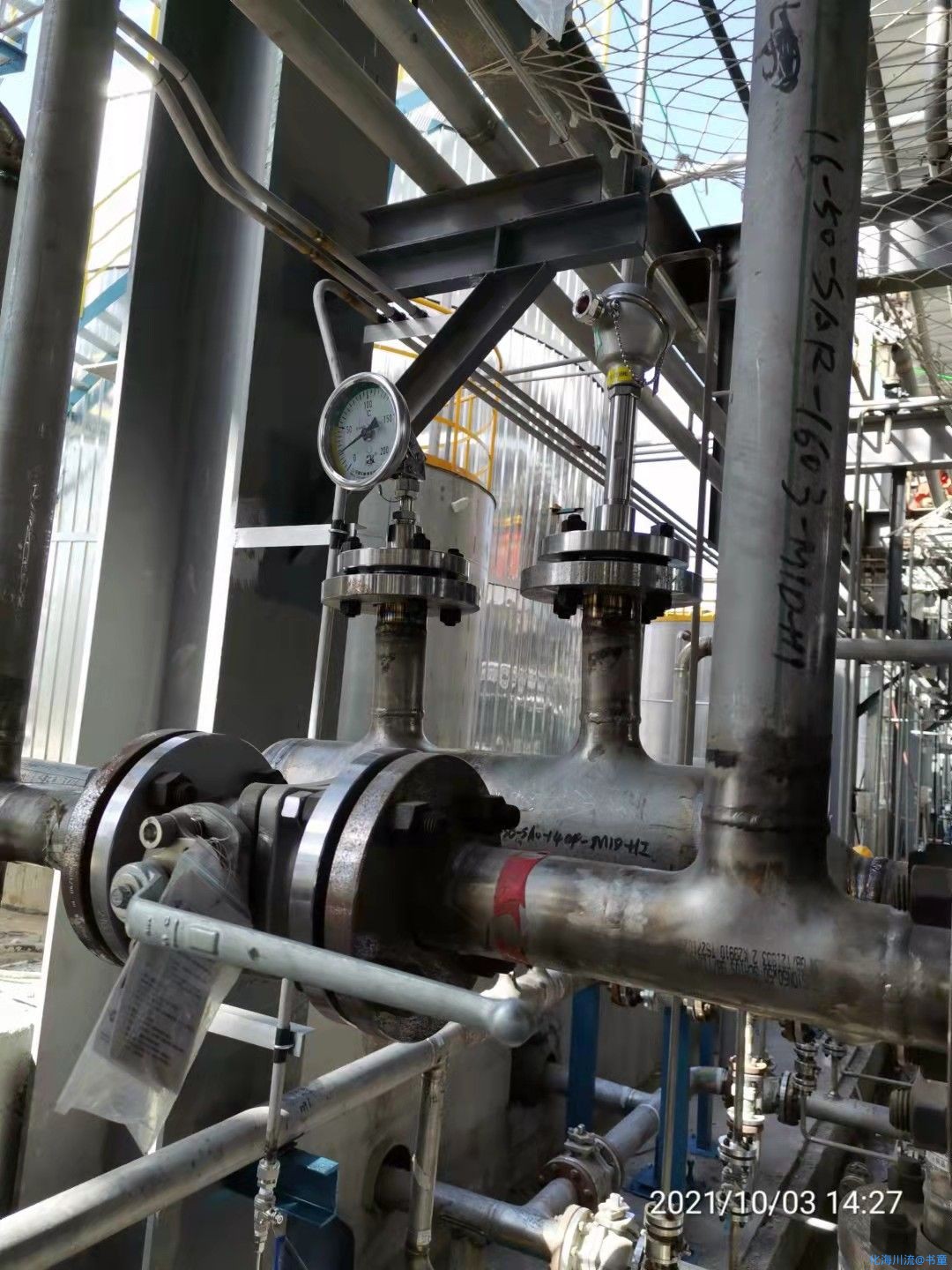

新建项目这么搞,验收的时候还得花大价钱改回来,到时候探头深度也对不上了,大佬让他们换人{:9001:}

呵呵,关键的问题在于这件事情由谁认可,谁验收签字谁负责。
如果有这个权利,剩下的事情就好办了。

这是不是新建的丙烯腈装置呀?这拍的是哪里的?拍的管子是硫酸回收那一段的么?
