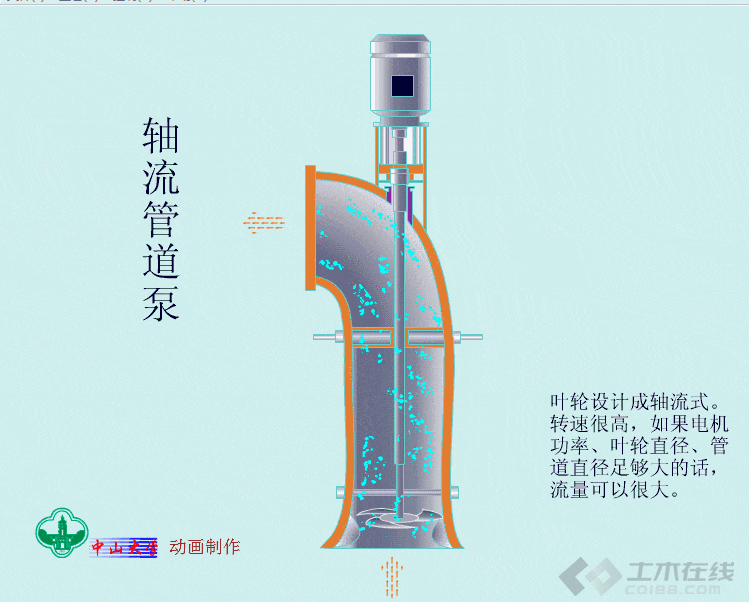

轴流泵原理图
发表于 2021-10-9 16:30:32
风机:我就喜欢被吊着的赶脚
发表于 2021-10-9 18:42:48
