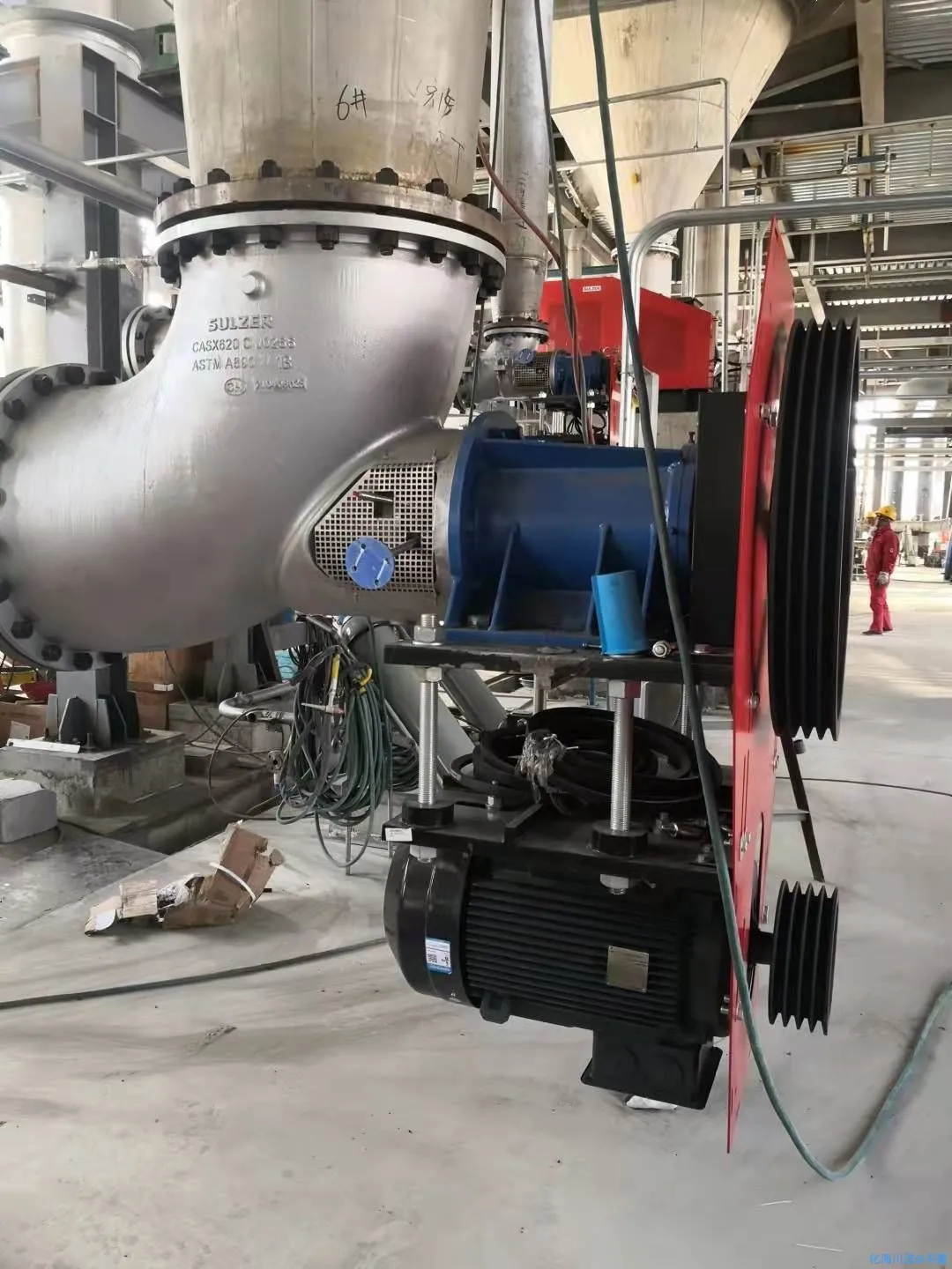

这样设计我总感觉有问题,欢迎大家讨论,说对说错不要紧,畅所欲言

这干嘛用的?电机怎么没个支架。。

震动危害的约束问题怎么解决

卧式轴流泵

总觉得泵轴承箱上缺个吊架,然后固定到立管上

下装式搅拌和这个类似,但是多的都有吊架

应该不是悬空的吧

乍看两个转轮应该是要设置防护罩的,细看在地下放着的是吧 这种设置如果在大转轮侧轴承箱处有个斜拉筋感觉还可以,这样看似悬了些。不过有艺术感  详情 回复 发表于 2021-10-3 16:11

不错不错,看出来一条,下一步准备按照防护罩, 大家继续  详情 回复 发表于 2021-10-3 16:17
大家继续
发表于 2021-10-3 16:17:32
不能排净;没有减震;没有支撑,容易变形。

如果在法兰上侧焊接四个“蛤蟆座”倒坐在铁架台上就规范了。
制作铁架台的位置设置在垂直于向上的管道之下,既不影响以后的管道拆解,也不影响因底部支撑导致的震动。
供参考。

目测,这个设计更大的是为了方便安装和调节传动皮带的紧跨度吧?!具体吸风补偿还是混拌补偿等功能不详,不好推测,既然这么装,也可能是调节好皮带跨度后再加装电极基座,也可能纯气体补偿,负载振动不大,直接没有地面基座。BUT,这么大管道是否更需要个弹簧支架?

电机为啥设计为悬吊结构,难道是大管道的振动比较大吗?请设计院复核管道应力计算,防止发生喘振。
另外,从安全考虑,传动结构要设置安全罩。

电机皮带距离地面2m以下,要加防护罩;底部应增加支撑防止震动

轴流泵,做个基础有那么难吗。这个不晃动吗

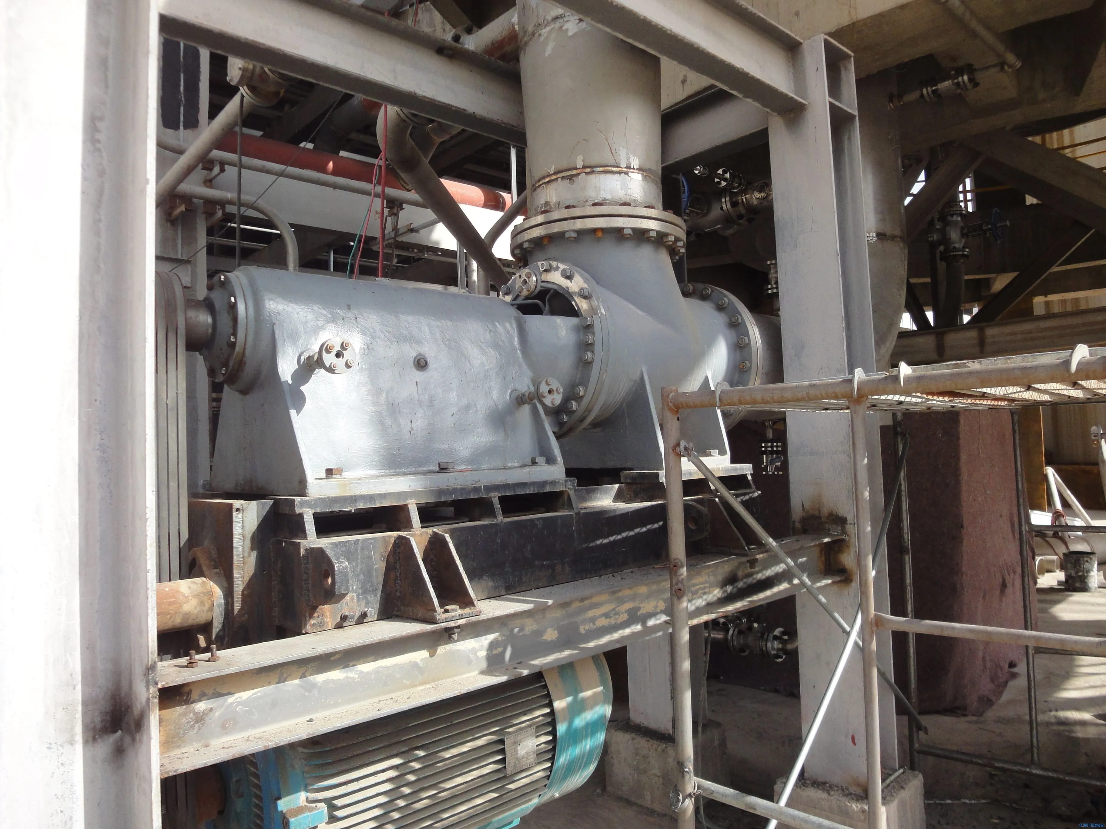

我单位有两台轴流式硫铵结晶器循环泵原设计也是这结构,目前已改为直连式运行正常。

起码的问题: 1: 不应该由管道来承载动设备,且仅仅法兰采用连接固定。 2:皮带轮护罩应该配套有,还没有装。 3:电机接线盒方向不合理,接线困难且不安全。  详情 回复 发表于 2021-10-6 11:24

起码的问题:
2:皮带轮护罩应该配套有,还没有装。
3:电机接线盒方向不合理,接线困难且不安全。4:皮带轮变速比大,距离太近,包络角太小。

红色的侧面钢板上下都有螺丝孔,应该还有上面的吊架和下面的支撑件,一般这样的电机质量不大,转速较低。
