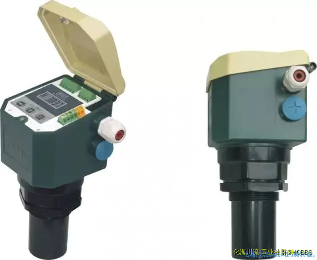

[行业动态] 超声波及微波 (雷达) 液 (料) 位计的安装要求如下
3.2K |3
1、测量液位的场合,宜垂直向下检测安装。
2、测量料位的场合,超声波或微波的波束宜指向料仓底部的出料口。
3、超声波或微波的波束中心距容器壁的距离应大于由束射角、测量范围计算出来的最低液 (料)位处的波束半径。
4、超声波或微波的波束途径应避开容器进料流束的喷射范围。
5、超声波或微波的波束途径应避开搅拌器及其它障碍物。
6、超声波或微波液 (料) 位计的安装,还应符合制造厂的要求。
