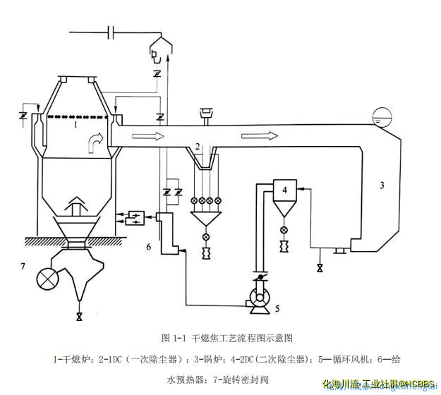

1.1 干熄焦的原理
所谓干熄焦工艺,是相对湿熄焦而言的,是采用惰性气体将红焦
隔绝氧气降温冷却的一种熄焦工艺方法。
在干熄焦工艺过程中,红焦从干熄炉顶部装入,低温惰性气体由
循环风机鼓入干熄炉冷却段红焦层内,吸收红焦显热,冷却后的焦炭
从干熄炉底部排出,从干熄炉环形烟道出来的高温惰性气体流经干熄
焦工艺锅炉进行热交换,锅炉产生蒸汽,冷却后的惰性气体由循环风
机重新鼓入干熄炉,惰性气体在封闭的系统内循环使用。
1.2 干熄焦装置的组成
干熄焦工艺主要由干熄炉、装入装置、排焦装置、提升机、电机
车及焦罐台车、焦罐、一次除尘器、二次除尘器、干熄焦工艺锅炉单
元、循环风机、除尘地面站、水处理单位、自动控制部分、发电部分
等组成。其结构如下图 1-1 所示:

装入干熄炉的红焦,在预存段预存一段时间后,随着排焦的进行
逐渐下降到冷却段,在冷却段通过与循环气体进行热交换而冷却,再
经振动给料器、旋转密封阀、溜槽排出,然后由专用皮带运输机运出。
冷却焦炭的循环气体,在干熄炉冷却段与红焦进行热交换后温度
升高,并经环形烟道排出干熄炉;高温循环气体经过一次除尘器分离
粗颗粒焦粉后进入干熄焦工艺锅炉进行热交换,锅炉产生蒸汽,温度
降至约 160℃的低温循环气体由锅炉出来,经过二次除尘器进一步分
离细颗粒焦粉后,由循环风机送入给水预热器冷却至约 130℃,再进
入干熄炉循环使用。
