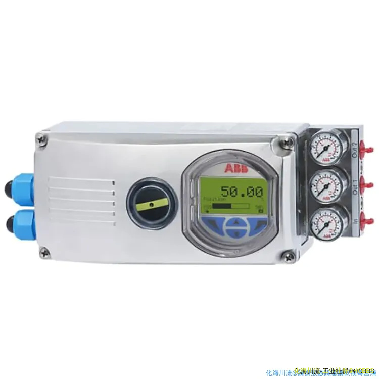

  众所周知,ABB TZIDC智能电气阀门定位器是ABB旗下一款数字式的智能电气阀门定位器,主要适用于单、双作用,直行程、角行程执行器。支持Hart通讯。ABB TZIDC智能电气定位器,因其耐振动性,可在10G 80HZ的振动场合下,依然能提供可靠的操作,因此它的应用十分广泛。而当我们买到新的ABB TZIDC智能电气阀门定位器后,对其进行初步调试。那么今天西安普瑞德仪表的技术小编就为大家介绍下ABB TZIDC智能电气阀门定位器的调试步骤,希望可以帮助到广大用户朋友。
  调试步骤:
  1、接通气源前,先将气源管放空一段时间以排除管路中可能存在的灰尘、杂质、水、油等。建议放空时间30分钟,可以用手或者白纸、白布进行气源质量的检查。声明:如由于灰尘、杂质、水、油等造成定位器的损坏,ABB将不提供质保。检查减压阀后压力是否符合执行器的铭牌参数要求(定位器的最大供气压力为6 BAR,但实际供气压力必须参考执行器所容许的最大气源压力)。
  2、接通4---20mA输入信号。(定位器的工作电源取自输入信号,由DCS二线制供电,直接加至定位器的电压不能超过30V/50mA,否则有可能损坏定位器电路)。
  3、检查位置返馈杆的安装角度(如定位器与执行器整体供货,则已经由执行器供货商安装调试完毕,只需作检查确认,该步并非必须):
  •按住MODE键。
  •并同时点击⇧或⇩键,直到操作模式代码1.3显示出来。
  •松开MODE键。
  •使用⇧或⇩键操作,使执行器分别运行到两个终端位置,记录两终端角度
  •两个角度应符合下列推荐角度范围(最小角位移20度,无需严格对称)
  直行程应用范围在-28º---+28º之内。
  角行程应用范围在-57º---+57º之内。
  全行程角度应不小于25º
  若角度未符合上述要求,则需通过调节反馈杆、联轴器或者定位器的安装位置使得角度值满足上述要求。
  4、启动自动调整程序(执行器或阀门安装于系统后最好通过此程序重新整定):
  方法1:用于直行程阀门
  •按住MODE键5秒,直到出现“ADJ_LIN”
  •松开MODE键
  •再按住MODE键直到显示器上计数器倒计数到0
  •松开MODE键,自动调整程序开始运行(显示器显示正在进行的程序语句号)。
  •自动调整程序大约需要5分钟左右,顺利结束后定位器会自动存储上述自动调整得到的参数,并自动切换控制方式到1.1 CTRL_FIX
  方法2:用于角行程阀门
  •按住ENTER键5秒,直到出现“ADJ_ROT”
  •松开ENTER键
  •再按住ENTER键直到显示器上计数器倒计数到0
  •松开ENTER键,自动调整程序开始运行(显示器显示正在进行的程序语句号)。
  •自动调整程序大约需要5分钟左右,顺利结束后定位器会自动存储上述自动调整得到的参数,并自动切换控制方式到1.1 CTRL_FIX。在自动调整过程中如果遇到故障,程序将被迫终止并显示出故障代码,根据故障代码,即可检查出故障原因。也可以人为地强制中断自动调整程序。所进行的自动调整中所测得的参数将存储在EEPROM中。
  自动调整成功后,调试结束,其他的参数设置不是必须的,可根据需要进行设置!
