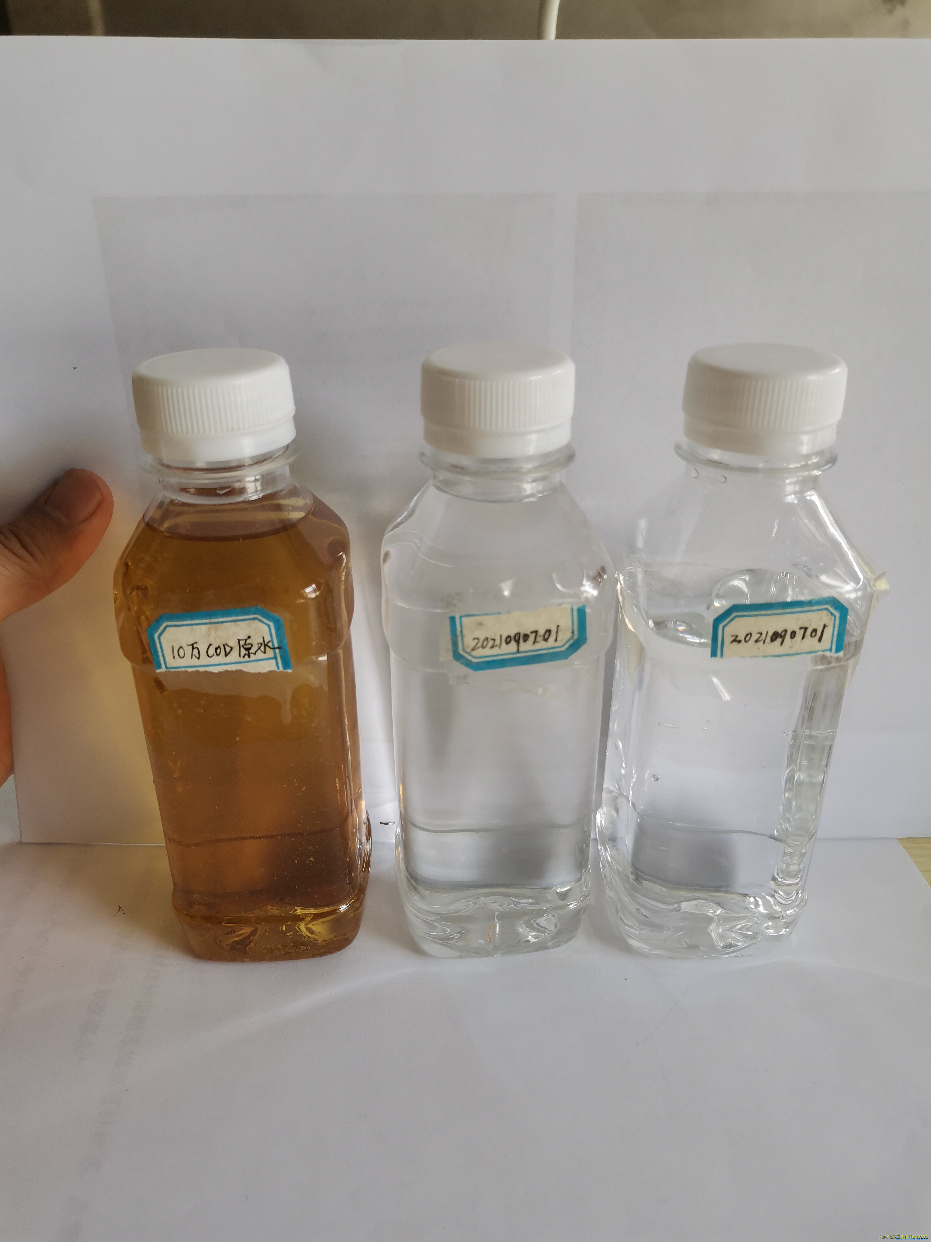

我有解决的方案
发表于 2021-9-29 16:19:59
TOC小于5ppm,COD小于5ppm
发表于 2021-9-29 16:29:18
