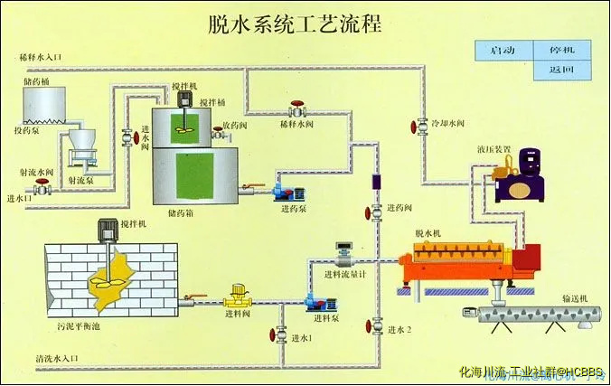

一、污泥脱水成套装主要有下列五大系统组成;
污泥进料系统、絮凝剂投配系统、污泥脱水主机(卧螺沉降离心机)、脱水污泥输送系统和电气控制系统。
(1)污泥进料系统: 该系统由污泥切割机、污泥进料泵、电磁流计利手动阀等纵成。
(2)絮凝剂偷配系统:该系统由增压泵、射流泵、配药箱、储药箱、搅拌球、药剂计泵、转子流量计和管道等组成。
(3)分离主机:大长径比卧螺沉降离心机(脱水型,浓缩澄清型)
    Ⅰ、差速器配置:机械差速器:差速通过更换带轮调节,调节范围5-25r/min.
    Ⅱ、机械差速器十双变频:左速用变频器无级可调,调节范围5-25r/min,有报警。
(4)脱水泥饼输送系统:
    Ⅰ、无轴螺旋输送器:输送器材质不锈钢;内垫ABS,螺旋无轴型。输送器长度按用户要求定,单台输送器长度 ≤10m,倾斜度≤25°
    Ⅱ、或采用污泥输送泵:进口的污泥输送泵,直接将分离后的污泥输送到指定的地方。
(5),电气控制箱:
    Ⅰ、电气控制箱装有分离主机调速用进口变频器及相关电器元件。
    Ⅱ、功能:转鼓变频调速,搅拌器、切割机、污泥泵、螺旋输送器起停开关,电流、电压、
           流量、运行累计时间显示。该功能来控制整个脱水系统的运行。
二、工作原理
       待处理污泥由管道接入污泥进料系统输入端,经污泥切割机对其中的长纤维杂质进行切割粉碎,再由进料泵(单螺杆泵)通过流量计计量后输入污泥脱水上机(卧螺沉降离心机)。
       絮凝剂(粉剂或液剂)在配药箱十按比例稀释并充分溶解搅匀后,进入储药箱,山加药泵控制,以脱水工艺要求确定的流量,经稀释水按0.08—0.12%浓度稀杆后进入脱水上机与待处理污泥混合,絮凝成繁华,污泥经脱水主机脱水处理后,被澄清的污水山澄清液的管道排出,脱水污泥则源源不断地从主机排渣口排出,再由柔性无轴污泥输送机(或泥渣输送泵)移送至指定地点或直接装车外运。待处理的污泥连续不断输入,澄清液及脱水污泥源源不断连续排出、输送是一个全自动处理过程。格套装置的加药、进料、污泥输送及主机的运行状况均由全自动PLC电——液控制箱检测、控制,使该装置成为全自动的成套操作单元。
