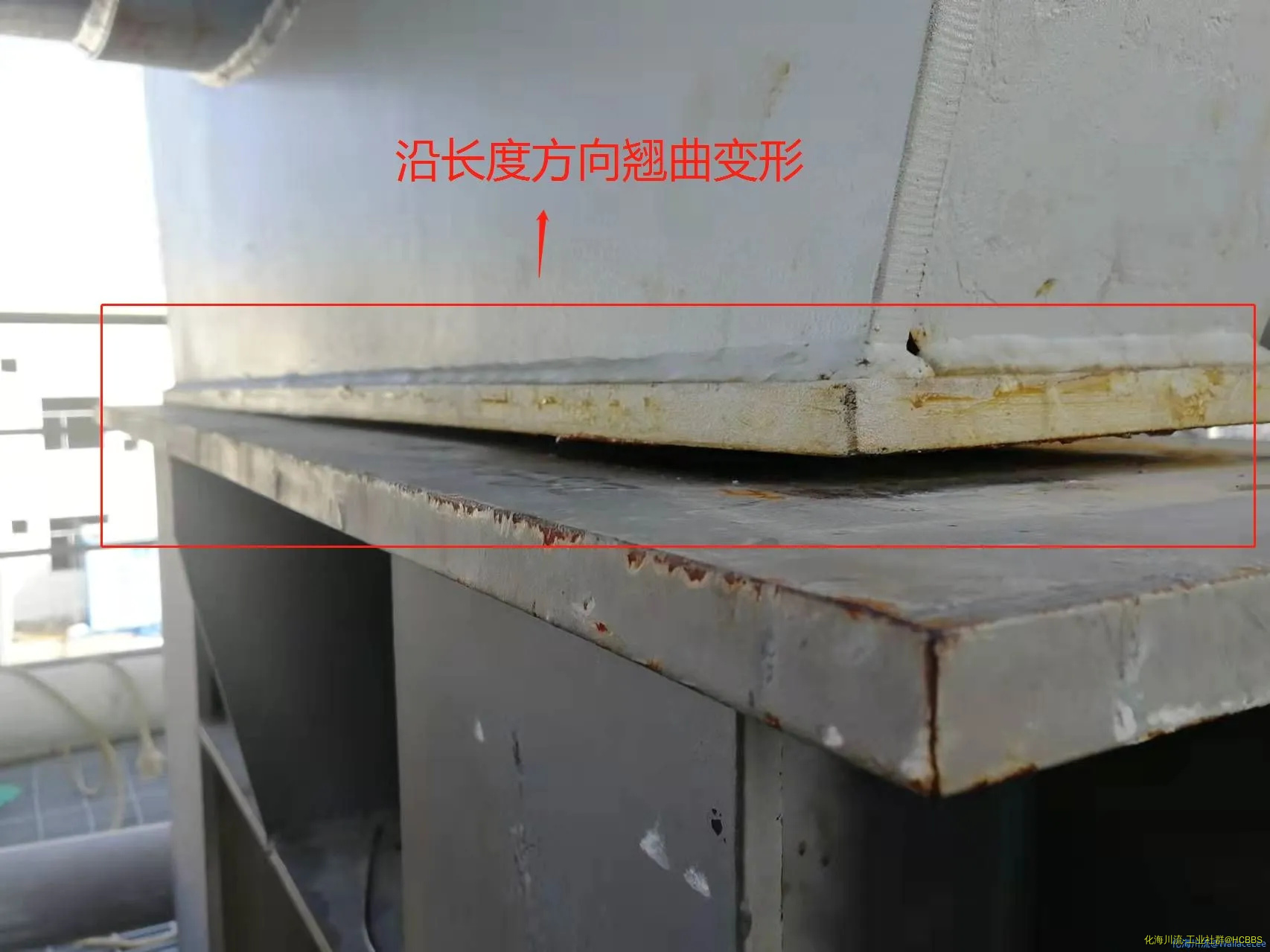

如图所示,一批到达现场卧式设备,尤其是滑动端鞍座底板发生了变形翘曲底板和基础钢梁发生了不贴合,甚至最大翘起了达14mm
滑动端鞍座底板与基础钢梁不贴合:
水平度偏差高达14mm:
如果是按照NB/T 47042-2014《卧式容器》上极限形变偏差≤0.008×底板长来计算的话勉强合格。但是安装公司是按照HG/T 20584-2011上水平度公差要求的3mm来验收,在这个基础上再适当增加最大偏差允许为5mm
NB/T 47042-2014《卧式容器》偏差要求:
HG/T 20584-2011上水平度公差要求:
现在安装单位反映:滑动端不是放在二次浇注的水泥基础上,而是放置在水平铁制的钢梁基础上,不能塞垫铁调平(现场监理不同意),必须将鞍座底板与基础贴合在5mm以内。固定端鞍座底板安装单位已经在现场先进行了焊接固定调平。
现在问题是:
1.作为制造厂,怎么在现场将滑动端鞍座底板进行调平?与基础贴合在5mm以内?
2.作为制造厂,在厂内制作卧式设备的时候如何更好地避免鞍座底板的焊接变形?应该采用什么样的焊接工艺?

会不会振动?对实际使用有没有影响?如影响不大,可以加调节垫板调水平,再进行下一步安装。

现场安装单位反映是,滑动端必须要和基础水平钢梁充分贴合,如果偏差在5mm以上的话质量问题就不能关闭,也不允许我们在下面加垫铁调水平,对于我们制造厂来说有点头疼。

两端上翘,中间低,对称的是吗,已经做好了,不知咋整改
如果是没做之前,为避免这种,也许可以考虑
1小电流多道焊
2反变形措施
3.两端夹持固定,再焊
4.改变焊接顺序,先焊两侧,中间最后焊
5.焊后矫形,甚至热处理,必要时辅以外力,让其部分回复
   以前分气缸开大孔产生变弯,看见工人用焊枪在其背面还是那个部位加热,然后往上泼水,使其收缩变直。

不处理肯定是不行的。处理方法:1、将底板切下来,修一下筋板和腹板,重新焊平。2、弄一块与上面与底板变形相反的板与底板焊在一起。3、重新做个下面底座与底板配合,不过以后想换设备还得重做。

处理过类似问题,将焊缝刨开,底板加热做反变形后用千斤顶支撑,再焊接,缝大的地方先堆焊一下,焊接时候控制一下。

项目文件和设计图纸没有体现合订本这个标准的话,那就可以不执行,具体以设备的设计标准为准。另外,现在合订本不是2011了

顺便,鞍座的这种问题是可以通过安装来调整的,两个鞍座肯定本身都存在不平度,安装的时候尽量调整设备鞍座与基础的间隙均匀就好……估计这个项目你们是没意思到位,懂的自然懂
