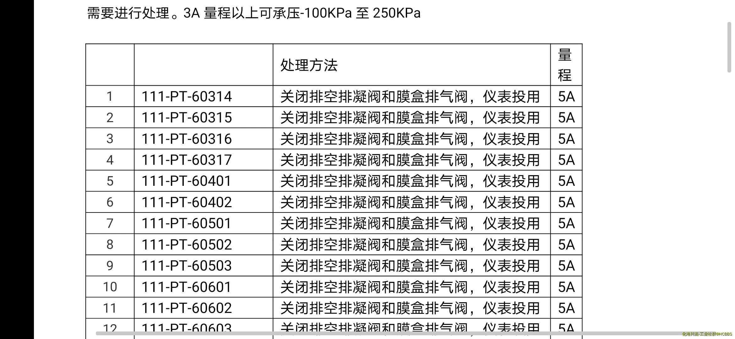

请问一下,压力表的量程5A,3A是什么意思。

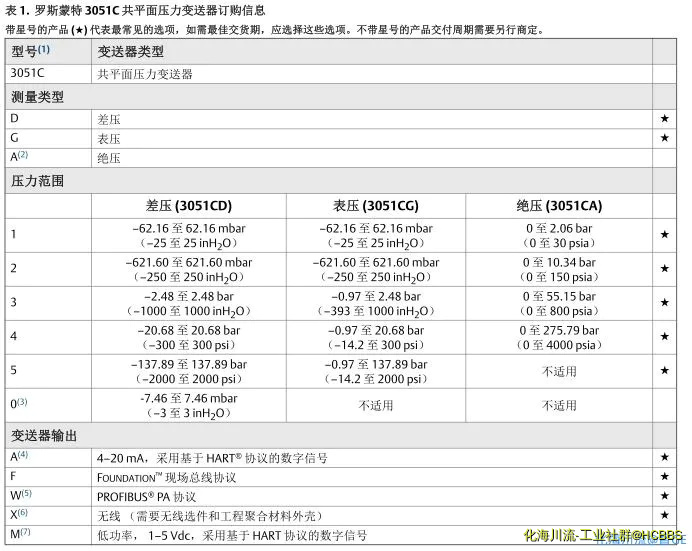

我觉得你这个不是压力表,应该是压力变送器,而压力变送器的量程在选型的时候都是有一定范围的,看你这个像罗斯蒙特的变送器,他的量程有1-5,后边的A是指变送输出的信号类型,A代表4-20mA,支持HART协议,而3A的测量上限正好是250KPa,不知道我理解的是否对,仅供参考

3A上限是250kpa怎么理解?谢谢

应该是罗斯蒙特的压力变送器,3A、5A是量程范围的代号

3A 5A是罗斯蒙特变送器型号的一部分 仅针对罗斯蒙特品牌仪表
