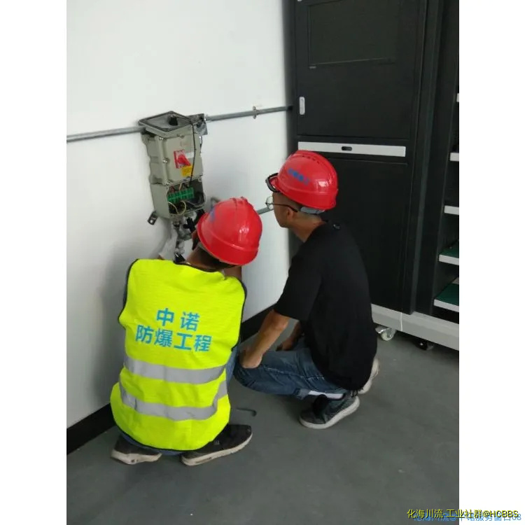

随着防爆电器的越来越普及,很多爆炸性危险场所都安装使用了防爆电器。很多终端用户认为,只要在爆炸性危险场所安装了防爆电器就万事大吉了。实际很多情况是,所谓的防爆电器并没有防爆合格证或者防爆合格证过期、造假等,铭牌跟防爆合格证不一致,防爆型式选型不符合、气体防爆电器设备和粉尘防爆电器设备混用,防爆电器安装的布线不当,线路不接地,在隔爆外壳上打孔、安装按钮引起防爆失爆,防爆电器长期受腐蚀、高温、激烈振动等。
针对在使用中的防爆电器,AQ 3009-2007 《危险场所电气安全防爆规范》标准中有规定:使用中的防爆电器至少3年委托一次具有防爆专业资质的检测中心进行防爆电器的性能、安装、维护等的检测,对检测不符合项必须及时采取整改措施,并将检查报告和整改情况向安全生产监督管理部门备案。
对在使用中的防爆电器进行防爆现场检查,不仅仅是安全生产部门的要求,更是企业对自身的生命、财产安全的重视。

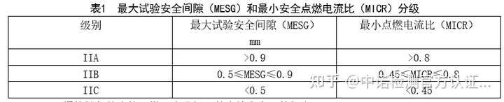

4.1.1.1 爆炸性气体应按其最大试验安全间隙(MESG)或最小点燃电流比(MICR)分级,并应符合表1的规定。
登录/注册后可看大图

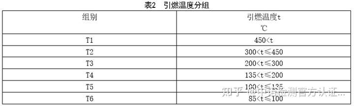

4.1.1.2 爆炸性气体应按引燃温度分组,并应符合表2的规定
登录/注册后可看大图

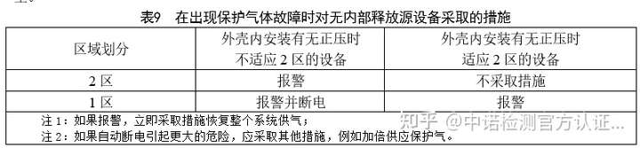

5 爆炸危险场所防爆电气设备的选型
5.1 选型原则
防爆电气设备的选型原则:
a) 防爆电气设备的选型原则是安全可靠,经济合理。
b) 防爆电气设备应根据爆炸危险区域的等级和爆炸危险物质的类别、级别和组别选型。

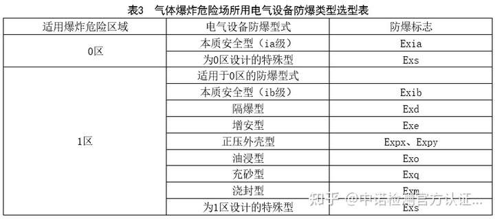

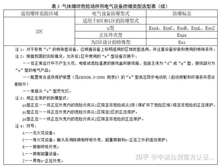

5.2 爆炸性气体环境用电气设备选型
5.2.1 根据区域类别选型
爆炸性气体环境用电气设备根据区域类别选型应符合表3要求。
登录/注册后可看大图
登录/注册后可看大图

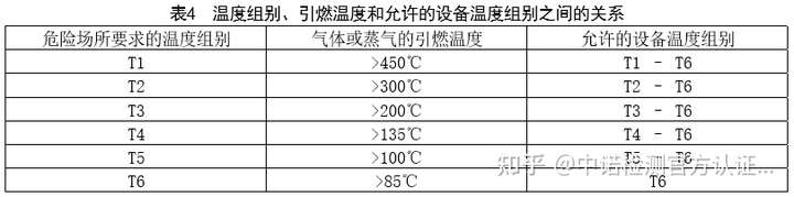

5.2.2 根据气体或蒸气的引燃温度选型
电气设备应按其最高表面温度不超过可能出现的任何气体或蒸气的引燃温度选型。
电气设备上温度组别标志意义见表4。
如果电气设备未标示环境温度范围,设备应在-20℃~+40℃温度范围内使用。如果电气设备标志了该温度范围,设备只能在这个范围内使用。
登录/注册后可看大图

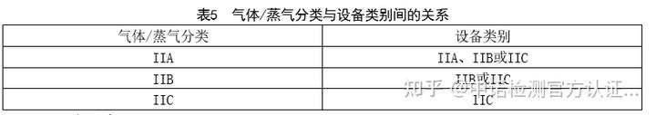

5.2.3 根据设备类别选型
防爆型式为“e”、“m”、“o”、“p”和“q”的电气设备应为II类设备。
防爆型式为“d”和“i”的电气设备应是IIA、IIB、IIC类设备,并按表5进行选型。
防爆型式“n”的电气设备应为II类设备,如果它包括密封断路装置,非故障元件或限能设备或电路,那么该设备应是IIA、IIB或IIC类,并且按表5进行选型。
登录/注册后可看大图
5.2.4 外部影响
电气设备的选型和安装,应考虑防止外部影响(例如:化学作用,机械作用和热、电气、潮湿)对防爆性能产生不利的影响。
应有防止异物垂直落入立式安装电机通风口内的措施。

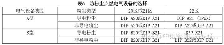

5.3 可燃性粉尘环境用电气设备选型
5.3.1 根据粉尘环境区域和粉尘类型选型
可燃性粉尘环境用电气设备根据粉尘环境区域和粉尘类型选型见表6。
登录/注册后可看大图
5.3.2 根据粉尘点燃温度选型
防粉尘点燃设备的最高表面温度(TA或TB)通常直接标温度值,或按表4标温度组别(T1~T6)或两者都标。
对于A型设备,其最高表面温度应不超过相关粉尘云最低点燃温度(以℃为单位)的三分之二,即Tmax ≤ 2/3 Tcl;当存在粉尘层厚度至5mm时,其最高表面温度不应超过相关粉尘层厚度为5mm的最低点燃温度减去75K,即Tmax ≤T5mm -75 K,取两者较小值。
对于B型设备,其最高表面温度应不超过相关粉尘云最低点燃温度(以℃为单位)的三分之二,即Tmax ≤ 2/3T cl ;当存在粉尘层厚度至12.5mm时,其最高表面温度不应超过相关粉尘层厚度为12.5mm的最低点燃温度减去25K,即Tmax ≤T12.5mm -25 K,取两者较小值。
设备选型时,对于20区使用粉尘层厚度可能超过5mm的A型设备,或粉尘层厚度可能超过12.5mm的B型设备,设备允许的最高表面温度必须进一步降低,并经实验室试验验证确定。
对于使用在危险场所的辐射设备和超声波设备,以及即使使用在安全场所,但其辐射或超声波可能进入危险场所的设备的选择应满足GB12476.2-2006标准规定的要求。

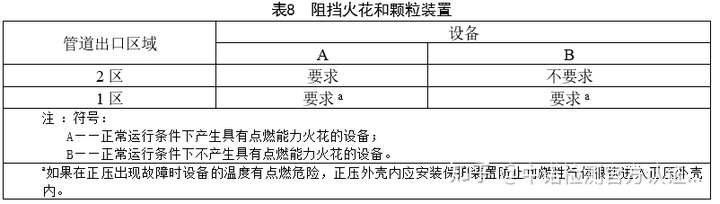

6.1.2.5.1 保护气体进入管道的位置应设在非危险区,罐装保护气体除外。
6.1.2.5.2 保护气体管道出口应设在非危险区,否则应考虑按表8要求安装能阻止火花和颗粒的装置(该装置用于防止具有点燃能力的火花和颗粒吹出)。
6.1.2.5.3 在冲洗时管道的出口可能存在一个小的危险区。
