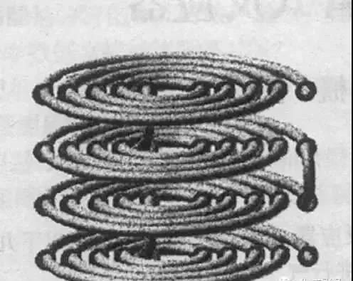

这个就是螺旋式的吗?

将管式反应器做成盘管的形式,结构紧凑,节省空间,但是检修和清洗管道比较困难,图3中的盘管式反应器是由许多水平盘管上下重叠串联而成,每个盘管是由许多半径不同的半圆形管子连接成螺旋型式,螺旋中间流出几百毫米的空间,便于安装和检修。
