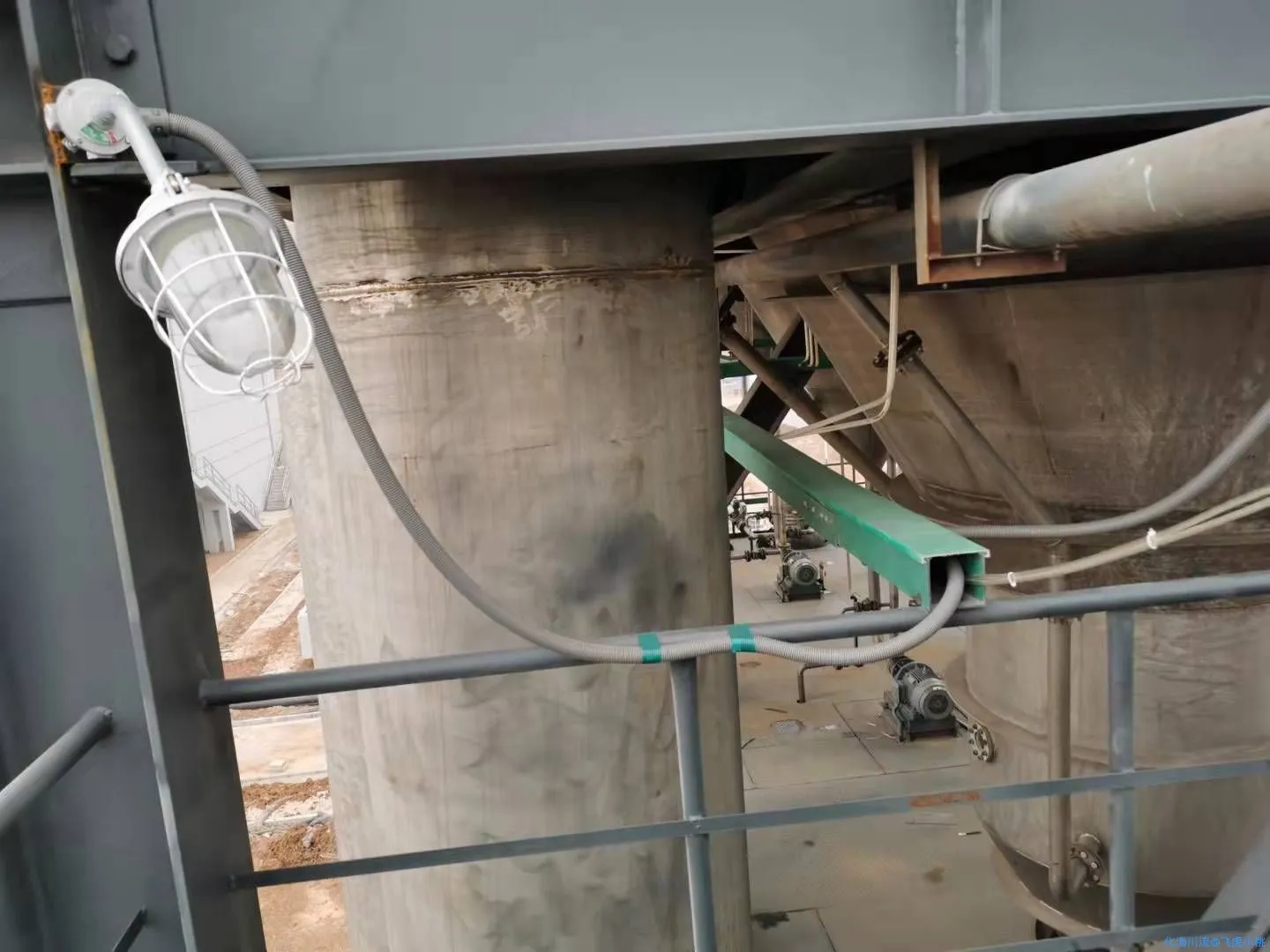

这是在一个群里,专家发的一张现场隐患图,大家查查隐患,最好要有依据,练练大家的眼力。
发表于 2021-9-18 09:37:39
此区域为非防爆区域
此区域为非防爆区域

灯好像不是防爆的,线路固定也不对

电源线无穿线管,平台护栏未刷警示色

灯接线不规范!没有管道标识

还有穿线管不封堵

请大家根据
GBT 3836.15-2017 爆炸性环境 第15部分:电气装置的设计、选型和安装
JBT 9599-1999 防爆电气设备用钢管配线附件
JBT 4262-1992 防爆电器用橡套电缆引入装置
DLT 5161.17-2018 电气装置安装工程质量检验及评定规程 第17部分:电气照明装置施工质量检验
进行分析
