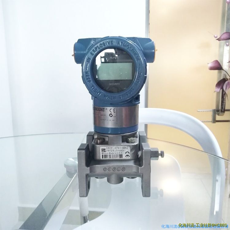

3051DP主图3.jpg      提到压力变送器,肯定很多人都会想到罗斯蒙特、横河、e+h、霍尼韦尔、西门子等知名品牌的变送器。其中最为大家广泛熟知的压力变送器要属罗斯蒙特的3051压力变送器,其应用范围非常的广泛。但要是问压力变送器通常安装在什么位置才能最大发挥其测量作用,相信有不少人也不是很清楚。今天西安普瑞德仪器仪表的技术小编就借此时机给大家好好讲讲压力变送器通常安装在什么位置最合适
  首先,我们需要对压力变送器有所了解。压力变送器采用进口不锈钢隔离膜片的高精度、高稳定性的芯片组装,产品经过精密的结构设计、合理的温度补偿,配以线性处分电路、V/1转换及对不锈钢壳体的全密封焊接工艺制造。输出信号4~20mA,并自带温压补偿,并带有HART通讯协议。是一款用于对气体、液体、蒸气压力及具有腐蚀性介质的压力精确测量。
  由于工艺流程的需要,以及偶然为了节约导压管材料等经济的原因,变送器经常安装在工作条件较为恶劣的现场,为了尽可能减少压力变送器工作条件的恶劣程度,变送器应尽量安装在温度梯度和温度变化较小,无打击和振动的地方。
  安装位置分析:压力变送器在工艺管道上的安装位置,与被测介质相关。安装时应注意考虑下面的情况:
  1.尽量避免变送器与腐蚀性或过热的被测介质直接接触。
  2.要防止渣滓在导压管内沉积。
  3.导压管要尽可能短一些。
  4.两边导压管内的液柱压力应保持平衡。
  5.导压管应安装在温度梯度和温度波动小的地方。
  测量液体流量时,取压口应开在流程管道的侧面,以避免渣滓的沉淀。同时变送器要安装在取压口的旁边或下面,以便气泡排入流程管道之内。测量气体流量时,取压口应开在流程管道的顶端或侧面。并且变送器应装在流程管道的旁边或上面,以便积聚的液体容易流入流程管道之中。应用压力容室装有侧面泄放阀的变送器,取压口要开在流程管道的侧面。比如被测介质为液体时,压力变送器的泄放阀应安装在上面,以便排除出渗在被测介质中的气体。被测介质为气体时,变送器的泄放阀应安装在下面,以便排放积聚的液体。压力容室转动180°,就可使其上面的泄放阀变到下面。变送器可以直接安装在测量点处,可以安装在墙上,或者应用安装板(变送器附件)夹拼在管道上。
