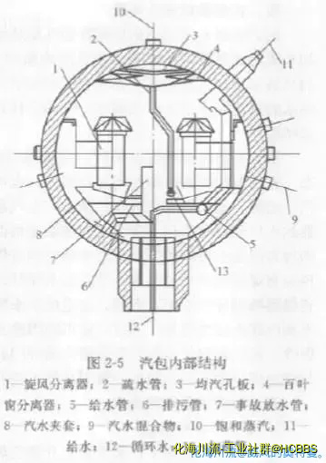

从图可以知道汽包主要包括三个部分:
(1)汽水分离装置。
(2)蒸汽清洗装置。
(3)排污、加药、事故放水等装置。
        汽水分离装置的原理:
       (1)利用汽水密度差进行重力分离;
       (2)利用汽流改变方向时的惯性力进行惯性分离;
       (3)利用汽流旋转运动时的离心力进行汽水离心分离和利用使水黏附在金属壁面上形成水膜往下流形成的吸附分离。
        主要包括旋风分离器、百叶窗分离器等装置,旋风分离器是由2-3mm的钢板制成的圆筒,汽水混合物从进口蜗壳以切线方向进入旋风器,靠离心力作用将水滴抛向筒壁使汽与水分离,然后在旋风筒内受重力作用,蒸汽从顶部经波形板顶帽进入汽包的蒸汽空间,水则由下部进入水空间,完成一次分离;再通过百叶窗分离器的二次分离,从而达到汽水分离的目的。
       旋风筒进口管的中线高于汽包内的最高水位,这样可使筒内的水位低于分离器进口管的边缘,分离器的筒底应没入正常水位下200mm,以免蒸汽由筒底穿出。为防止筒底排水中带出蒸汽进入下降管,在筒底都装有托盘。在汽包内顶部蒸汽引出管之前装置多孔板,目的是利用节流作用使蒸汽空间的饱和蒸汽沿汽包长度和宽度分布均匀,提高分离效率。多孔板是由3-4mm厚的钢板制成,孔径为10mm。旋风分离器如下:
