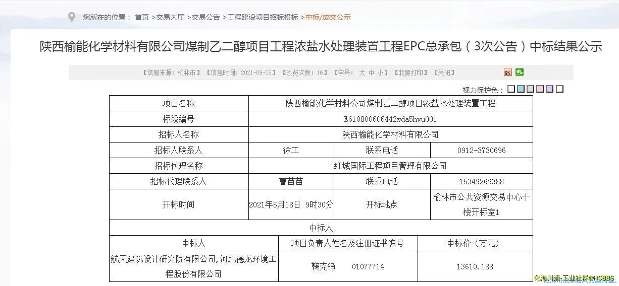

河北德龙环境工程股份有限公司凭借良好的信誉、丰富的行业经验、雄厚的技术力量及合理的报价中标陕西榆能化学材料有限公司煤制乙二醇项目浓盐水处理装置工程EPC总承包项目,该项目位于陕西省榆林市榆神工业区清水工业园内,属于新建EPC项目,合同金额为1.36亿元。该项目建设完成后将是国内煤化工领域零排放标杆项目。
德龙环境凭借在浓盐水零排放提盐项目、工业废水和市政污水治理方面雄厚的技术实力,打造出了一批技术优良、实战经验丰富的工程技术人员。目前建设及运营了多家市政、浓盐水提盐项目和工业废水处理站,具有丰富的工业废水(尤其是焦化、煤化工、煤矿等行业)污染治理、中水回用及零排放、托管运营及处理突发事件的经验。
德龙环境是一家专注于工业废水设计、建设、运营、投资的综合性环境服务商,拥有强大的设计、技术专家团队、运营管理专家团队,系统的运营管理平台和供应商体系。德龙环境可根据业主面临的环保问题,量身定制环保处理方案,同时为客户提供专业的环保设施运营服务。 image.webp 陕西榆林能源集团有限公司煤制120万吨/年乙二醇一期40万吨/年乙二醇启动项目是榆能集团公司在榆神工业区清水工业园煤制清洁燃料基地和高端化学品材料基地的启动项目,规划总占地面积为1711亩,项目预计投资62.43亿元,环保投资53262.74万元,建设周期30个月,计划于2022年6月建成投产。
榆林能源一期40万吨/年乙二醇以混掺煤为原料,采用科林粉煤气化生产粗合成气。粗合成气进变换后分为两股,一股粗合成气经过热回收后,送低温甲醇洗脱除其中的硫、CO2杂质,净化后的合成气经深冷分离得到CO产品,供乙二醇装置使用,深冷分离的富氢气送至变压吸附装置提取H2;另一股粗合成气经过两级等温变换,送低温甲醇洗脱除其中的硫、CO2杂质,再与深冷分离出来的富氢气一起进入PSA-H2得到H2产品,供乙二醇装置使用。乙二醇合成为中科远东技术。以CO为原料,通过氧化偶联反应合成草酸二甲酯(DMO),草酸二甲酯再加氢合成乙二醇项目建设内容包括煤气化装置、净化装置、H2/CO分离装置、乙二醇装置等。公用工程及配套辅助设施包括:3×350t/h高温高压循环流化床锅炉+2×30MW抽背式汽轮发电机组、空分装置、循环水站、脱盐水站、储运设施、污水处理站等。煤气化装置采用科林粉煤气化技术,包括2台粉煤气化炉;乙二醇装置采用中科远东乙二醇技术。
