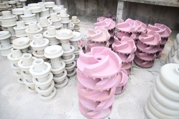

   耐酸陶瓷泵采用了一种比较坚硬、且耐冲击且能满足其功能要求的陶瓷材料,与金属相比具有优良的耐腐蚀性,不存在金属中出现的缝隙腐蚀,点蚀,选定性腐蚀和电偶腐蚀等腐蚀形式。这种陶瓷材料的制作工艺比较复杂,需要经过高温煅烧,这样性能稳定而且强度高、整体性好。陶瓷泵所用工程陶瓷材料一般工艺流程分成:陶瓷原料--经过一年以上的陈腐处理--球磨成浆--压滤--真空练泥---陈腐三月--成型---经过1450度高温窑烧--成品。
高强度耐磨陶瓷材质性能参数:
项目
单位
指标
75瓷
95瓷
99瓷
耐磨陶瓷
比重
T/m3
3.2-3.4
3.5
3.9
2.3-2.4
抗折强度
Mpa
250-300
280-350
350-390
80-120
热膨胀系数
X10-6/C
5.0-5.5
5.5-7.5
6.7
3-6
热稳定性
200 ℃-室温2次
200 ℃-20℃ 10次
200 ℃-高温 5次
350 ℃-室温
